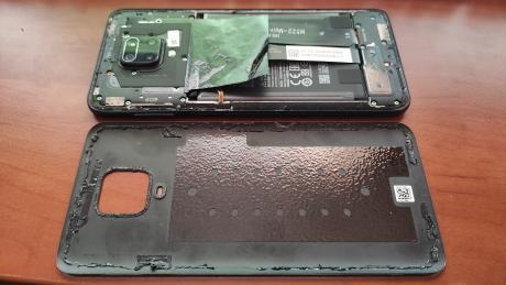

  12. Żadnych, użyłem suszarki żony Delikatnie podważyłem paznokciem, a potem kartą kredytową, delikatnie po kawałeczku odklejałem, dogrzewając suszarką. Sama wymiana głośnika banalna, parę śrubek i wyjmij i włóż głośnik. Przykleiłem na tym samym kleju co był i trzyma bardzo dobrze. Nie poznałbym się, że ktoś to otwierał, gdybym nie wiedział, że to ja Poniżej dawca, tu się nie bawiłem w delikatność.
  13. No nic wymieniłem sobie głośnik z drugiego co mi padł i działa wszystko wiec to głośnik niestety był ubity. Wymiana dość prosta.
