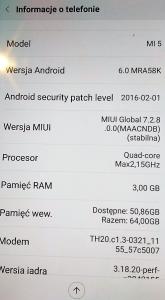

Witam, właśnie odebrałem nowego MI 5, z tego co widze to jest na nim "jakiś" stary soft, jak w załączniku. Chciałbym zaktualizować MIUI do bieżącej wersji Global Dev - czy mogę to w bezpieczny sposób zrobić przez aplikację Updater? (sciągając najpierw ręcznie zip, bo OTA na tym sofcie oczywiście nie działa)?
