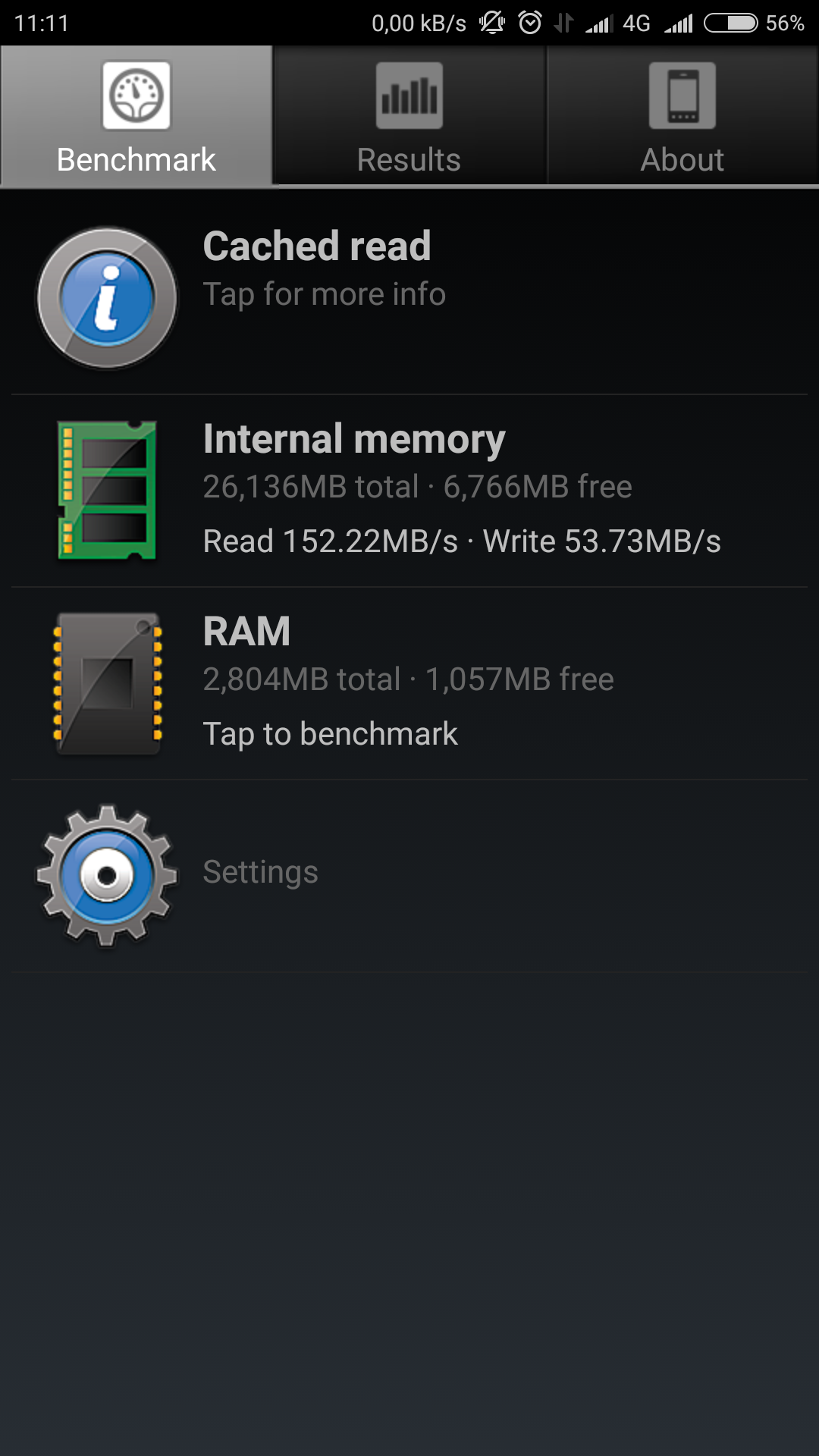

Na benchmarku wyszły wartości jeszcze lepsze niż na pomiarze kopiowania, dlatego wolę patrzyć na realne wartości. Sygnał jest mocny i jestem sam na paśmie, więc zakłócenia radia raczej nie biorę pod uwagę. Wiem że zmiennych jest wiele, dlatego pytałem o doświadczenie z tym telefonem, na innym routerze, bo mimo że mamy 21 wiek to nadal ciężko jest uświadczyć urządzenia pracujące w tym standardzie... Edit: Zagadka rozwiązana. Producent routera mi3 podaje, że gniazdo WAN ma ograniczenie do 100Mbs otóż z moich obserwacji wynika, że nie tylko wan jest ograniczony do 100Mbs ale wszystkie połączenia kablowe. Więc jeżeli łączymy się przez WiFi z czymkolwiek po kablu to mamy kaganiec na 100Mbs. Swoją drogą i tak brakuje paru megabajtów...

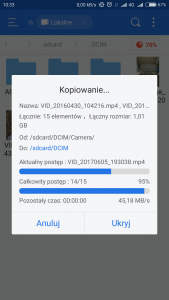

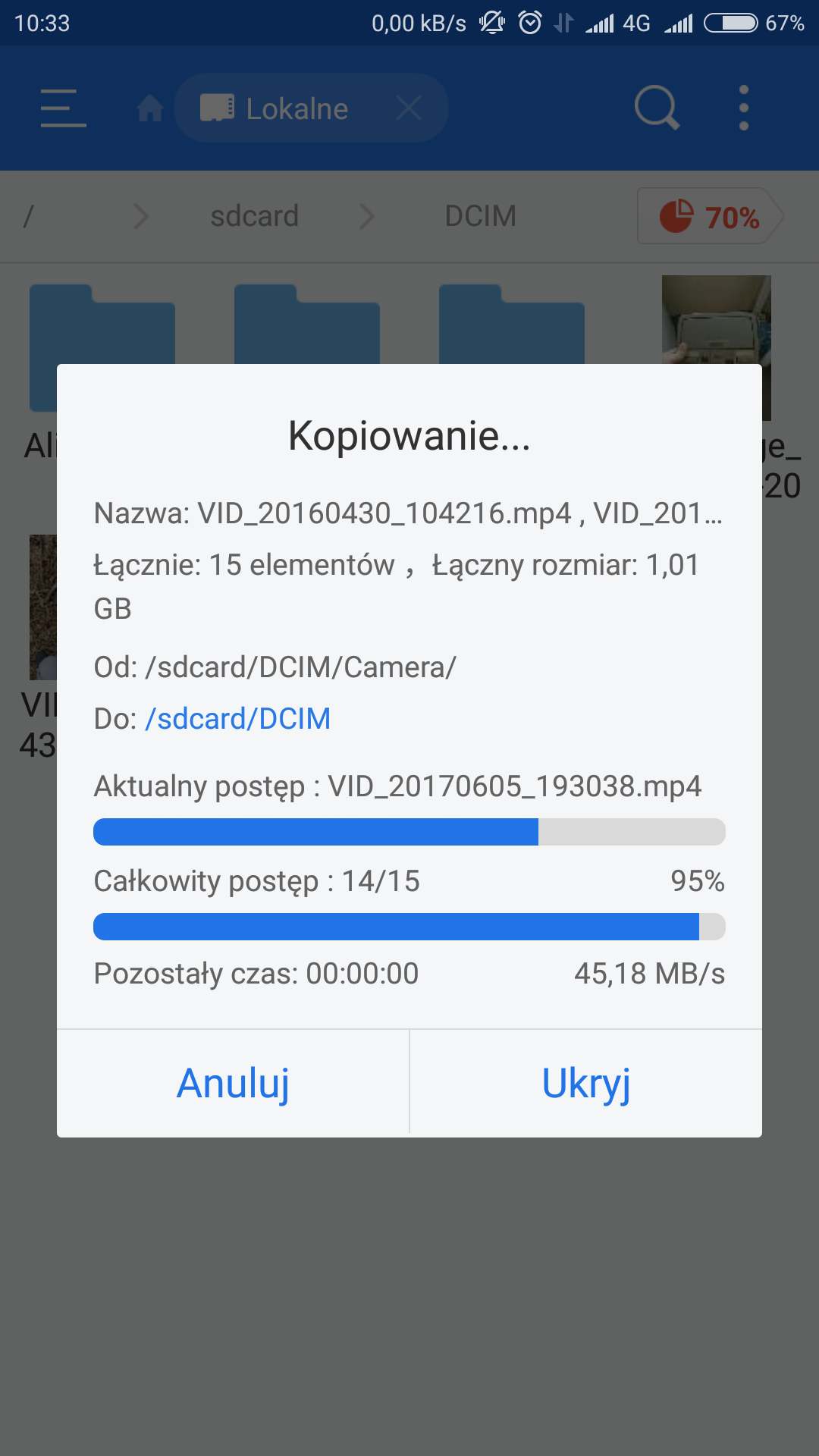

No tego nie brałem pod uwagę... Przeprowadziłem szybki test, skopiowałem kilka plików z jednego miejsca na tel na drugie, wynik to niecałe 50 mega na sekundę, więc tu raczej nie ma wąskiego gardła... No chyba że to źle mierzę
