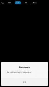

  14. Zamówiłem nowy aparat. Dam znać po wymianie czy to przyniosło oczekiwane efekty.
  15. Telefon wstał. Aparat niestety nie działa nadal. [emoji848] Wysłane z mojego Le X820 przy użyciu Tapatalka

  22. Witam, Mam problem z aparatem w RN3 Pro. Przy próbie uruchomienia aparatu wywala "Błąd aparatu - Nie można połączyć z aparatem", nie można również przełączyć sie na przedni aparat. Latarka działa bez problemów, można ją uruchomić z poziomu aplikacji aparat.Telefon tak już kupiłem używany, licząc że problemem jest w sofcie, ale sprawdzałem już MIUI Polska, MIUI Stable i MIUI Global Dev. Czy problem leży w samym aparacie, czy raczej w płycie głównej? Proszę o przeniesienie do działu RedMi3 Pro - pomyliłem działy

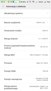

  24. Witam, Trochę wypadłem z obiegu, ostatni raz zmieniałem soft w Xiaomi prawie 2 lata temu. Kupiłem właśnie Redmi 3 pro z softem xiaomi.eu. Chcę przejść z xiaomi.eu na Global Stable lub Dev. Domyślam się że przez systemowy updater się nie da czegoś takiego zrobić. Możecie podesłać link do poradnika jak tego dokonać pewnie przez MiFlash i jaki soft pobrać? Domyślam się również że strace język polski?
