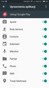

W miui 8 nie trzeba już tak kombinować (choć sposób opisany wyżej nadal mi działa - na pewno wchodzicie przez " Ustawienia -> Dodatkowe ustawienia ->Prywatność-> Lokalizacja-> Dostęp do lokalizacji -> Usługi Google Play ->Uprawnienia" ?). Teraz można określić uprawnienia dla usług google play z "Panel Sterowania -> Uprawnienia-> Menadżer uprawnień" i tam wchodzicie w kolejnej aplikacje (Aparat, Czujniki na ciele itd) i na liście jest Usługi google play gdzie możemy je zatwierdzić lub nie. Dać screeny?

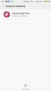

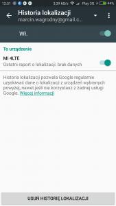

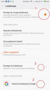

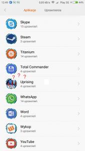

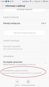

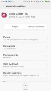

Poradnik jak dotrzeć do uprawnień Google Play oraz włączyć je gdy są ukryte. (Sprawdzane na Mi4) Sam borykałem się z problemem odnalezienia tej zakładki. Bo jak widać poniżej, na liście aplikacji uprawnienia są zaszarzone, a w sekcji Panel sterowania->Uprawnienia -> uprawnienia -> nie ma "usługa Google Play" w ogóle No więc ustawienia uprawnień dla Google Play są w : Ustawienia -> Urządzenie ->Prywatność-> Lokalizacja-> Dostęp do lokalizacji -> Usługi Google Play ->Uprawnienia. Nie ma? W takim razie w opcjach "Lokalizacja" (j.w) wybieramy "Dostęp do mojej lokalizacji" (1), potem Historia lokalizacji Google (2). Pojawi się okno konfiguracji gdzie musimy uruchomić opcje lokalizacji i to samo dla naszego urządzenia. Wracamy i w oknie "Lokalizacja" wybieramy "Dostęp do lokalizacji" (3) i na liście powinien pojawić się "Usługi Google Play". Tam mamy opcje dla aplikacji "Usługi Google Play" (opcje wymuś zatrzymanie i wyłącz) łącznie z interesującymi nas uprawnieniami. Po zmianach możemy wyłączyć historię lokalizacji Google.
