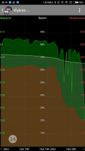

Dziś dla porównania zrobiłem test na pożyczonym mi5 4/128. Przy robieniu zdjęć pomimo zimna nie ma spadków napięcia ani naładowania baterii. Załączam wykres. Wysłane z mojego MI 5 przy użyciu Tapatalka -

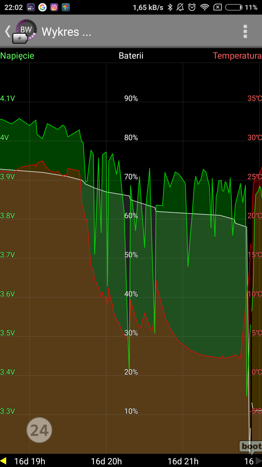

Test zrobiony, zaczynałem od stanu baterii powyżej 60%, wystawiłem telefon na stolik na balkonie i co jakiś czas otwierałem i robiłem zdjęcia - widać jak spada napięcie, delikatnie poniżej 60% naładowania napięcie poleciało na łeb i telefon padł.Po ponownym uruchomieniu bateria na poziomie ok 10-11% Pełna powtarzalność. -
