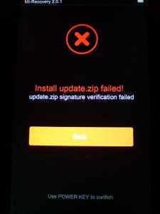

soulfly777kris Opublikowano 11 Lutego 2016 Opublikowano 11 Lutego 2016 Jak wiadomo po przejściu na Androida 6 w jego wieku dziecięcym na Mi3 jest kilka (na razie) mankamentów takich jak np. brak funkcji root czy niesamowitego vipera. Więc pomyślałem że na miejsce vipera zainstaluje "MaxxAudio" dla Androida 6 ale zaczęły się schody. Mój problem zaczął się od próby zrotowania fona tą metoda bo metoda z użyciem "Mi PC Suite" która była zaproponowana na naszym forum u mnie nie działa bo po przesiadce na Androida 6 telefon przestał się łączyć z tym programem (u Was też tak jest ?) Przy próbie zainstalowania przez recovery paczki zip o nazwie "Update.zip" i paczki z programem "SuperSU" o nazwie "UPDATE-SperSU-v2.46" wyskakuje błąd z napisem "Install update.zip failed! update.zip signature verification failed" czy to oznacza ze mam coś przestawić w ustawieniach fona żeby ta weryfikacja przebiegła pozytywnie ? Z góry wielkie dzięki za każdą pomoc bo Mi3 bez roota to prawdziwa męka. Dołączam foto tego błędu recovery

soulfly777kris Opublikowano 15 Lutego 2016 Autor Opublikowano 15 Lutego 2016 OK udało mi się zainstalować przez konsole "cmd" program TWRP (bardzo fajny i wygodny program) potem już przez TWRP zainstalowałem "SuperSU" i wybrałem oczywiście przycisk restart i stało się coś dziwnego bo telefon podczas restartu utkną na stronie z logiem "MIUI POLSKA" i tak już stoi z zapalonym ekranem prawie pół godziny. Nie wiem czy mam go odłączać od PC-ta i próbować go jeszcze raz restartować czy czekać ? Z góry wielkie dzięki za wszelką pomoc a szczególnie w miarę szybko bo nie wiem ile tak fon może chodzić z zapalonym ekranem, czy się nie rozładuje chociaż stoi na USB 3.

soulfly777kris Opublikowano 15 Lutego 2016 Autor Opublikowano 15 Lutego 2016 Restartuje i bez przerwy staje na logu MIUI POLSKA. Co robić ? Apkę "SuperSu" zainstalowałem normalnie przez TWRP, na koniec kliknąłem w nim restart i od tego momentu jest tylko te nasze logo. Dodam że nadal istnieje możliwość wejścia do "fasboot" i "Mi-Recoovery 2.0.1"
fredek Opublikowano 15 Lutego 2016 Opublikowano 15 Lutego 2016 Przed chwilą, soulfly777kris napisał: Co robić ? Jaki rom miałeś jak instalowałeś SuperSU ?
fredek Opublikowano 15 Lutego 2016 Opublikowano 15 Lutego 2016 6.2.4 czyli najnowszy czy coś innego ?
soulfly777kris Opublikowano 15 Lutego 2016 Autor Opublikowano 15 Lutego 2016 MIUI 6.2.4 Da coś się zrobić czy zostaje vipe ?
fredek Opublikowano 15 Lutego 2016 Opublikowano 15 Lutego 2016 To zainstaluj go jeszcze raz przez TWRP. Po instalacji daj wipe cache i reboot.

soulfly777kris Opublikowano 15 Lutego 2016 Autor Opublikowano 15 Lutego 2016 O ile vipe coś da bo jak system padł to chyba trzeba będzie system stawiać. Dodam że jak instalowałem przez TWRP program SuperSU to konsola "cmd" nadal bez przerwy była włączona nawet podczas restartu. Czy powinna być ona zamknięta od razu po zakończeniu flaszowania programu TWRP bo nie wiem skąd ten problem się teraz wziął.

soulfly777kris Opublikowano 15 Lutego 2016 Autor Opublikowano 15 Lutego 2016 5 minut temu, skubi07 napisał: Ale pytanie.. instalowałeś apke SuperSu... Instalujesz plik zip prawda? W innym przypadku to nie ma prawa działać. SuperSU instalowałem przez TWRP więc inaczej się nie da chyba jak tylko paczką zip. Dokładnie zainstalowałem z tej paczki ten program UPDATE-SuperSU-v2.46 2 minuty temu, fredek napisał: jak się już uruchomi miui polska to poczekaj moment, wrzucę swoje screeny z instalacji supersu, spróbujesz jeszcze raz i powiesz czym się różnią od tego co robisz. OK zaczynam ponownie całą operację z instalacją SuperSU z tym że na końcu zamiast klikać restart to robię vipe cache i dopiero restart.
fredek Opublikowano 15 Lutego 2016 Opublikowano 15 Lutego 2016 (edytowane) Panie specjalista od dokładnego czytania, w poradniku, który sami linkujesz jest trochę inna wersja SuperSU. Może jednak zainstalujesz tą wersję z poradnika ? Tak chyba będzie prościej I wipe cache to miałeś zrobić po instalacji miui polska by odkręcić co napsułeś a nie po instalacji supersu. Edytowane 15 Lutego 2016 przez fredek
soulfly777kris Opublikowano 15 Lutego 2016 Autor Opublikowano 15 Lutego 2016 Dzięki że zwróciłeś na to uwagę bo próbowałem już tylu sposobów instalacji tego TWRP że wybrałem na fonie inną wersję SuperSU. Co do instalacji systemu (bo jeszcze nigdy nie instalowałem go przez TWRP) to instalować go tak samo jak "SuperSU" czyli wybrać w "TWRP" przycisk "instal" który (o ile dobrze pamiętam) znajduje się na samej górze po lewej. A co do dokładnego czytania to już pisałem że dlatego proszę o pomoc bo właśnie nie potrafię dokładnie czytać po angielsku a cala procedura była właśnie w tym języku.
fredek Opublikowano 15 Lutego 2016 Opublikowano 15 Lutego 2016 (edytowane) Tak dokładnie. Instalujesz jeszcze raz miui polska przez twrp, robisz wipe cache i restart. Jak się poprawnie uruchomi miui to wracasz do twrp i instalujesz właściwą wersję supersu, robisz restart. Edytowane 15 Lutego 2016 przez fredek
