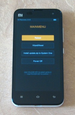

Dobra włącz telefon kombinacją klawiszy trzymając Power i Vol+ (kiedy zawibruje i pokaże się logo zwolnij Power ale trzymaj głośność + do skutku)
Zobaczysz to :mi3_recovery_mode.jpg
Wybierz angielski (po menu poruszasz się głośnością, zatwierdzasz powerem)
Następnie zobaczysz to :
Wybierz Wipe&Reset i z kolejnego menu Wipe Cache i wipe all data. Po zakończeniu daj Reboot i chyba Reboot to System czy coś takiego nie pamiętam.
