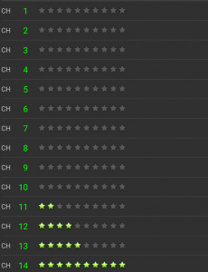

Przy okazji - to,że to jest 9ka to nietrudno zgadnąć, jakby nie patrzeć taka różnica w zakresie jasno pokazuje, że Marvinka testowała to z fonkiem przytkniętym do routera. A co do trójeczki - nie trafione zupełnie. Otóż wg Wifi Analyzera lepszymi kanałami są...
skrinszat2.thumb.png.377d0bd5a40446773f7
...tak więc tego, może jednak raczej pomińmy te jego gwiazdkowe prognostyki milczeniem.  :mrgreen:
No a wyświetlla tak tylko z tego powodu że na 13nie ma postawionej bezpośrednio żadnej sieci :D wtedy zajęła by kanały 12,13,14 i w takiej sytuacji ten program nie pokazał by nigdzie gwiazdki :D
Do reszty musze sie zgodzić. Te gwiazdki są jednak bardziej poglądowo, i lepiej własnoręcznie ustawić metodą prób i błędów ;)

Ano właśnie - i tu jest całe sedno. Automaty to są do bani. ;-)
Swoją droga, co za aplikacja sugeruje kanał 14y gdziekolwiek poza Japonią? No ludzie, no!
