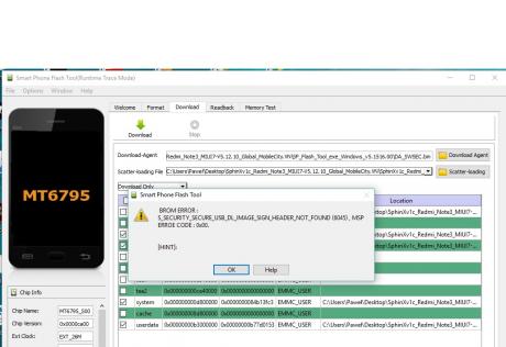

sszymon Opublikowano 14 Grudnia 2015 Autor Opublikowano 14 Grudnia 2015 (edytowane) u mnie wszelkie próby kończą się następująco ktoś może spotkał się z takim problemem? Edytowane 14 Grudnia 2015 przez sszymon
Suchy_PL_ Opublikowano 14 Grudnia 2015 Opublikowano 14 Grudnia 2015 Jaki masz system ? dobre sterowniki masz ? wygląda na problem komunikacji tel>program
sszymon Opublikowano 14 Grudnia 2015 Autor Opublikowano 14 Grudnia 2015 win7 x64, sterowniki wgrałem z tutoriala i strzelałbym, że działają po system wykrywa urządzenie po podłączeniu
downtown69 Opublikowano 14 Grudnia 2015 Opublikowano 14 Grudnia 2015 Spróbuj sposobem który zapodał w temacie Zibik, też już nerwicy dostawałem ale się udało
downtown69 Opublikowano 14 Grudnia 2015 Opublikowano 14 Grudnia 2015 Ja zamiast wcisnac vol - uzylem power. Po podpieciu zaczelo instalowac stery i o dziwo zaskoczylo
sszymon Opublikowano 14 Grudnia 2015 Autor Opublikowano 14 Grudnia 2015 OK! zadziałało na innym kompie z windowsem 8, wiec trochę dookoła ale nareszcie system(Sphinx) wstał;)
downtown69 Opublikowano 14 Grudnia 2015 Opublikowano 14 Grudnia 2015 Jeszcze tylko unlock bootloader plus jezyk pl i bede happy :]
domal83 Opublikowano 22 Grudnia 2015 Opublikowano 22 Grudnia 2015 (edytowane) ja dostaje jakiś błąd Brom error Edytowane 22 Grudnia 2015 przez domal83
djrufi Opublikowano 23 Grudnia 2015 Opublikowano 23 Grudnia 2015 5 hours ago, domal83 said: Taki błąd mi wyskakiwał też użyłem innej wersji SP Flash tools i poszło.
Lks Opublikowano 24 Grudnia 2015 Opublikowano 24 Grudnia 2015 Ja juz probowalem na chyba 8 wersjach spflash i nic. Caly czas ten sam błąd jak wyżej... moze wina lezy po stronie systemu. Mam windows 10 juz wgrany. Moze sprobowac na innym kompie??
Krispin Opublikowano 24 Grudnia 2015 Opublikowano 24 Grudnia 2015 50 minut temu, Lks napisał: Ja juz probowalem na chyba 8 wersjach spflash i nic. Caly czas ten sam błąd jak wyżej... moze wina lezy po stronie systemu. Mam windows 10 juz wgrany. Moze sprobowac na innym kompie?? Spróbuj na innym kompie,miałem też podobny problem,tylko mój fon był tak jakby martwy,fabryczny rom poszedł na lapku,a SphinXv1c nie dał rady,przeskoczyłem na stacjonara i poszedł.
Lks Opublikowano 24 Grudnia 2015 Opublikowano 24 Grudnia 2015 Moj tez jest jak by martwy, child mode jest wlaczony. Nie dzialaja na nim ani chwyty ze 112 i yellow pages ani browserem. Ktorego nie mam na ekranie. Postanowilem wgrać rom. Aby telefon znow stal sie uzytkowy..ale caly czas pod górkę .... :/
djrufi Opublikowano 24 Grudnia 2015 Opublikowano 24 Grudnia 2015 Spróbuj przez instalować sterowniki i upewnij się że są one dla twojego systemu no i oczywiście jeśli masz możliwość to sprawdź na innym kompie Sent from my Redmi Note 3 using Tapatalk Ja juz probowalem na chyba 8 wersjach spflash i nic. Caly czas ten sam błąd jak wyżej... moze wina lezy po stronie systemu. Mam windows 10 juz wgrany. Moze sprobowac na innym kompie?? Spróbuj przeinstalować sterowniki i upewnij się że są one dla twojego systemu no i oczywiście jeśli masz możliwość to sprawdź na innym kompie Sent from my Redmi Note 3 using Tapatalk Sent from my Redmi Note 3 using Tapatalk
Lks Opublikowano 24 Grudnia 2015 Opublikowano 24 Grudnia 2015 Pomogla zmiana kompa na taki z win7pro. Telefon powrocil Dziekuje za podpowiedzi . Wesołych Świąt Wszystykim :*
