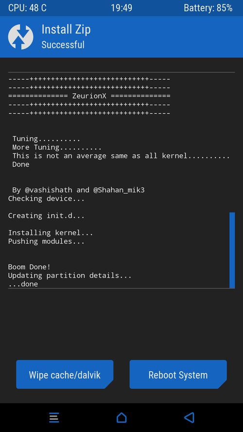

Testuję sobie ZeurionX wersja Archi toolchain. Instalacja bez problemu z poziomu twrp.
W kernel adiutor na razie mam ustawienia domyślne dla jądra, z tego co widzę DT2W i szybkie ładowanie działa. Co tam jeszcze warto ustawić ?
Edited by fredek
