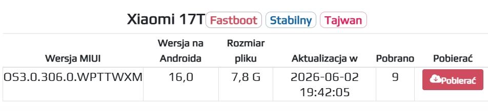

Gorus Opublikowano Poniedziałek o 22:16 Opublikowano Poniedziałek o 22:16 Cześć, Jak w każdym xiaomi interesuje mnie dialer, smsy i kontakty od xiaomi. Znalazłem w necie taką informację: Dla modelu Xiaomi 17T nie ma dedykowanego, niezależnego oprogramowania oznaczonego kodem dla regionu Tajwan (TW). Zamiast tego urządzenia z tej serii przeznaczone na rynek tajwański korzystają z oprogramowania w wersji Global (MI) z wbudowanym językiem chińskim tradycyjnym oraz odpowiednimi certyfikacjami mi.com. Ale na miuirom.org jest takowy do pobrania: 3.0.306.0.WPTTWXM Z kolei AI twierdzi, że Indonezja w dalszym ciągu ma apki od xiaomi, ale na żadnym filmiku z tamtejszych recenzji tego nie widać. Ktoś się wypowie?
kris68 Opublikowano wczoraj o 04:39 Opublikowano wczoraj o 04:39 (edytowane) AI czasem pisze wszystko dopóki nie zainstalujesz to się nie dowiesz. https://mifirm.net/model/chagall.ttt#tw Edytowane wczoraj o 04:42 przez kris68
