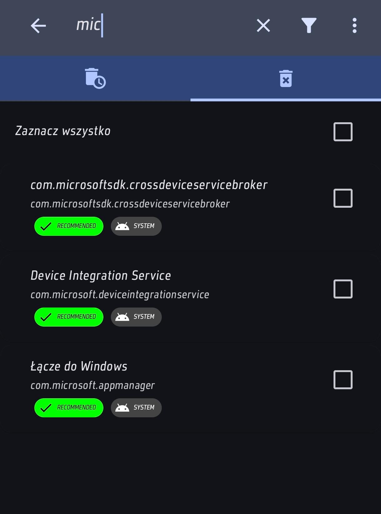

Zainstaluj aplikację Canta, i jak ją odpalisz wpisz w jej wyszukiwarce "Microsoft" i wrzuć screena jakie apki się pokażą.

Cante mam zainstalowaną, bo zawsze na telefonie robię debloat i nie ma tej apki M$. Robiłem też reset do ustawień fabrycznych, żeby się upewnić że nie za dużo "zoptymalizowałem" 😁 ale na fabrycznych ustawieniach jest to samo. Więc pozostaje czekać na jakąś aktualizację, bo już chyba wszystkie metody próbowałem.
Jakie apki Microsoftu pokazuje Canta?
Bo te "Microsoft Company Portal App" (znając ubogość języka fajwokloków) może nie być nazwą konkretnej apki.
Jak Ci Canta pokazuje jakieś apki od MS to weź je zamroź/uśpij/odinstaluj za pomocą programu - adb appcontrol, zainstalowanego na blaszaku/lapku.

PS, wrzuć screena co pokazuje Canta po filtrze "Microsoft"
