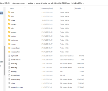

Janwoj Opublikowano 22 Marca 2025 Autor Opublikowano 22 Marca 2025 Jeszcze wracam do tematu, bo po wizycie syna - jak pisałem wcześniej - udało się rozpakować ROM i efekt tego wygląda jak na załączniku. Stwierdził, że łatwiej jak bym miał wgranego Linuxa na oddzielnej partycji niż pracować na Linuxie, który działa na bazie WSL, ale udało się. Interesuje mnie w którym katalogu jest taki plik txt jaki mi podesłeś, żeby niepotrzebnie nie grzebać w całej zawarości wszystkich katalogów, bo coś podobnego znalazłem i nawet były to pliki apk, gotowe APK-i do instalacji. Na przyszłość będę już mógł sam rozpakować inne nowsze ROM-y.
Kacper Skrzypek Opublikowano 22 Marca 2025 Opublikowano 22 Marca 2025 Pliku txt który wysłałem wcześniej nie ma nigdzie, on jest generowany przez skrypt, który ja mam (nie przez dumpyarę). Możesz ewentualnie posiłkować się plikiem all_files.txt, który zawiera listę wszystkich plików w ROMie, i tam szukać nazw APK typu InCallUI. 1
