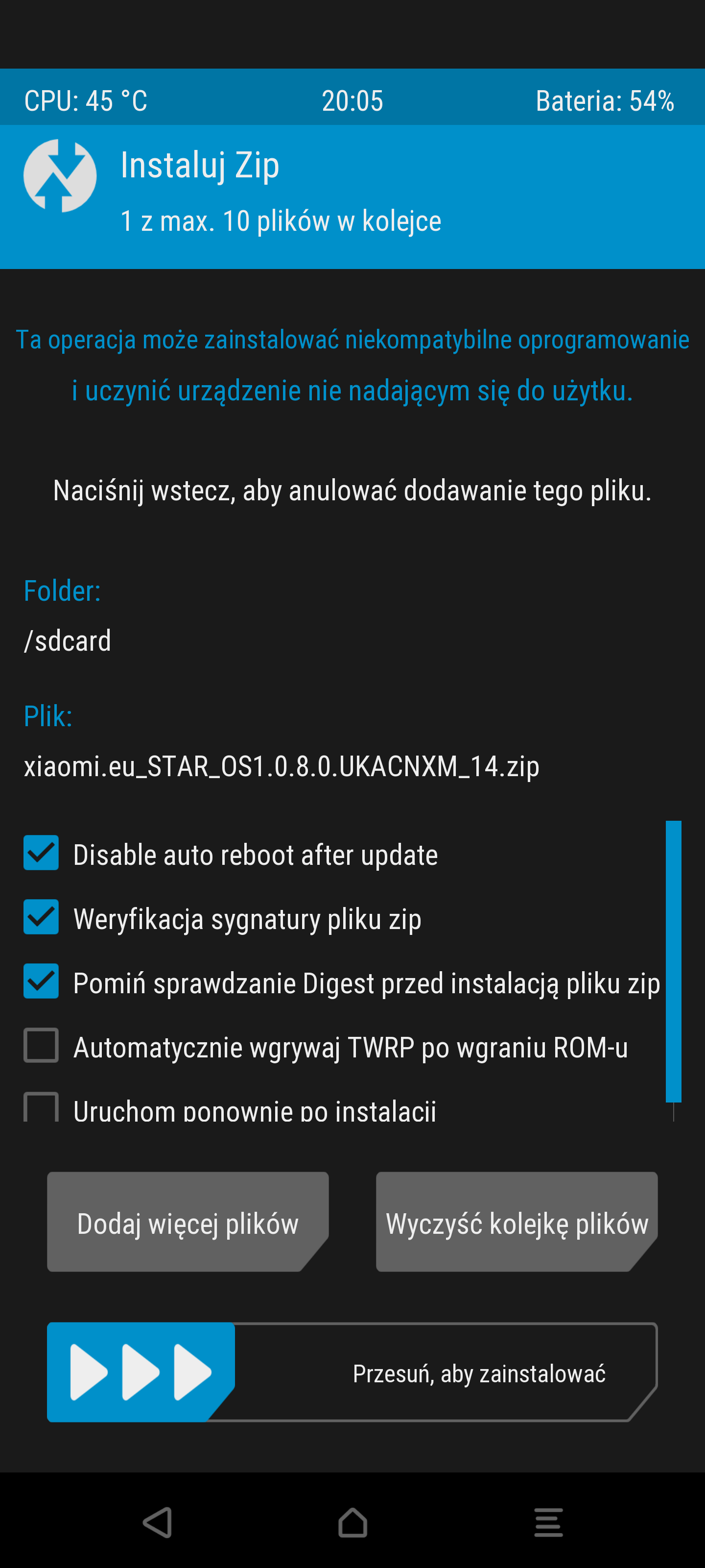

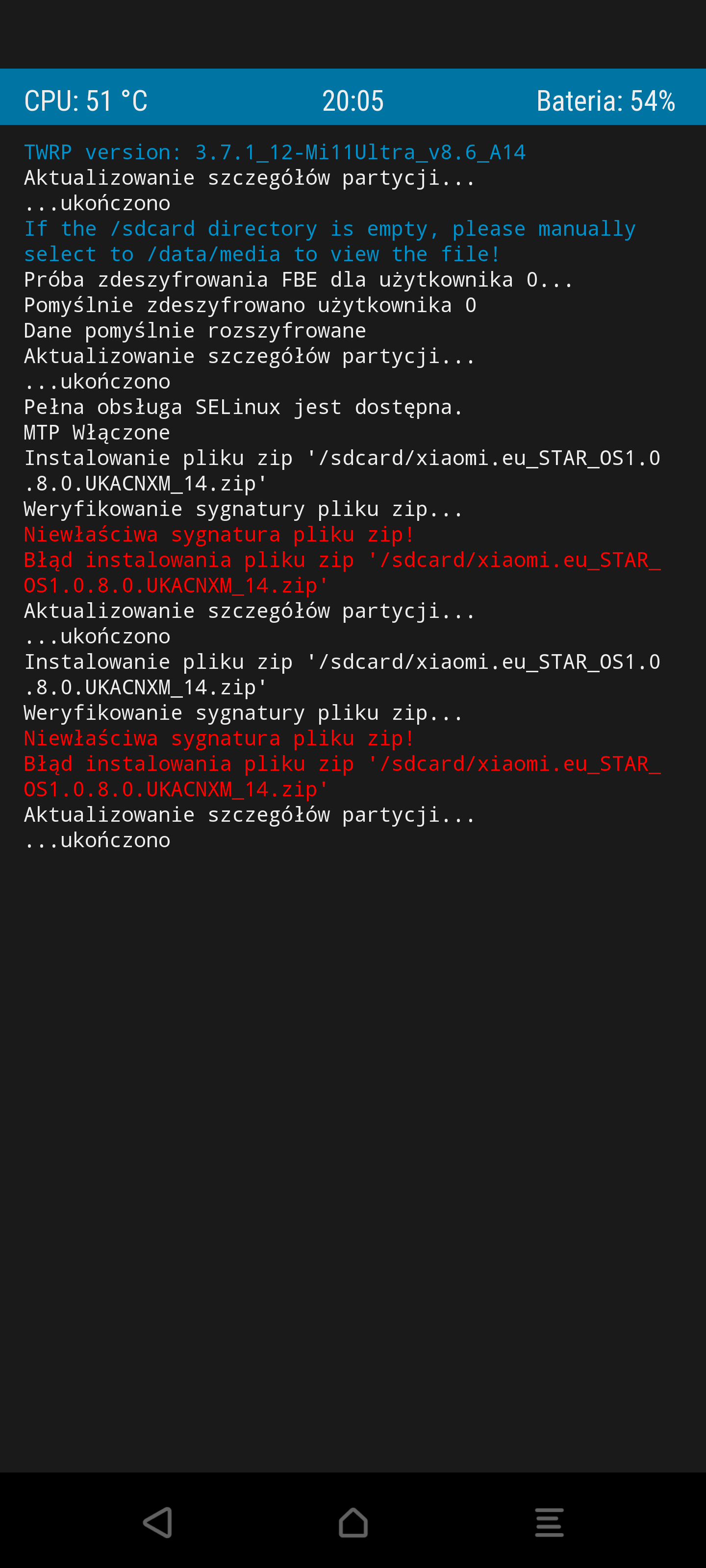

Nie mogę zainstalować Rom'u. Mam komunikat o Niewłaściwej sygnaturze pliku ZIP...
Ustawienia jak na screen'ie - takie same jak wcześniej przy poprzednich aktualizacjach.
ROM pobierany dwukrotnie. SHA zgadza się z podanym na serwerze.
Nie zepsuje systemu... W sumie nie wiem co to jest ta sygnatura.... Myślałem że to właśnie sprawdzenie zgodności SHA.
Zainstalowane wczoraj wieczorem. Wyłączyłem weryfikację sygnatury.
Na teraz wydaje się że wszystko działa poprawnie. Ale jeszcze potwierdzę za kilka dni.
Poprawki zabezpieczen z 11.2024, szkoda że nie z 12.2024.
