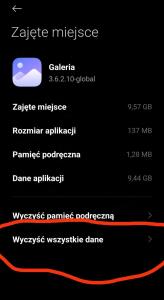

47 minut temu, FromWP napisał(a):
Wyczyść wszystkie dane aplikacji galeria. Powinno pomóc
Kilkukrotnie czyściłem pamięć podręczną aplikacji galeria i nadal zdjęcie można usunąć, ale wraca po ponownym otwarciu galerii.
9 minut temu, FromWP napisał(a):
Wyczyść wszystkie dane, nie tylko pamięć poręczną
W przypadku galerii nie widzę możliwości wyczyszczenia "wszystkich danych", jest tylko opcja "wyczyść pamięć podręczną ".
To może być gdzieś ukryte, ale jest. U mnie po przytrzymaniu ikony wyczyść pamięć. Jak jest w RN11Pro5g sprawdzę później, żona ma taki i jej czysciłem bo galeria zajmowała 60Gb pamięci i ciągle to rosło.
Przede wszystkim wyjmij kartę SD z komórki wrzuć na jakiś czytnik kart podłącz do pc i napraw scandiskiem. Jeżeli podczas podłączania karta będzie krzyczeć że jest jakiś błąd i system będzie chciał ją formatować nie zgadzaj się kliknij prawym przyciskiem na tej karcie i wybierz naprawę błędów. Jak odzyskasz co trzeba pomyśl o nowej karcie bo ta już siada i tyle
Tam nie szukałem 🙃 Ale po wyczyszczeniu pamięci faktycznie zdjęcie zniknęło i nie wróciło! Wielkie dzięki 👊
