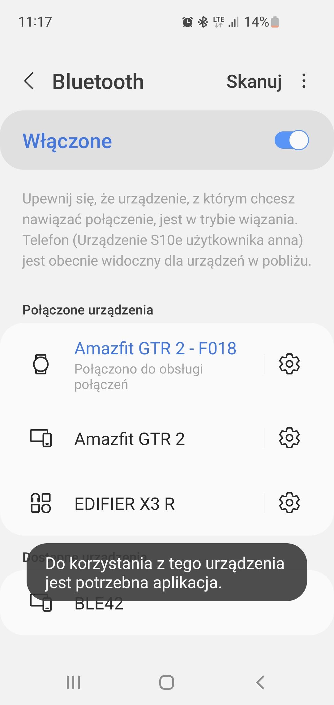

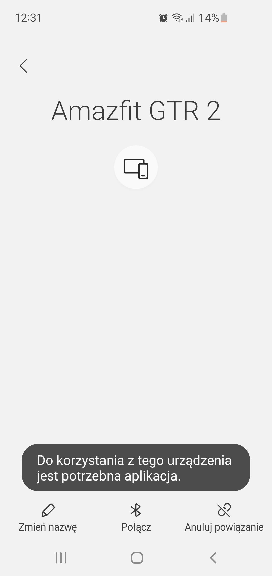

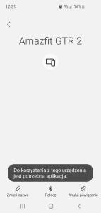

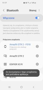

anna wo Opublikowano 18 Lipca 2024 Opublikowano 18 Lipca 2024 Witajcie, chciałam zsynchronizowac dane z zegarka z aplikacja Zepp i po raz pierwszy wyskoczył mi błąd. Po właczeniu bluetooth na telefonie nagle pojawiły się 2 połaczenia GTR 2, jedno do obslugi połączeń z koncówka F018 i drugie - te co dotychczas - ale nie mogę się z nim połączyć, wyskakuje komuinkat, że potrzebuje aplikacji do tego połaczenia. Aplikacje Zepp zaktualizowałam ale nie pomogło. Teraz przywróciłam zegarek do ustawień fabrycznych i telen widzi zegarek ale nadal jest komunikat, że potrzebuje aplikacji i zegarek się zwiesił na wyświetleniu kodu QR. Czy ktos miał taki problem?

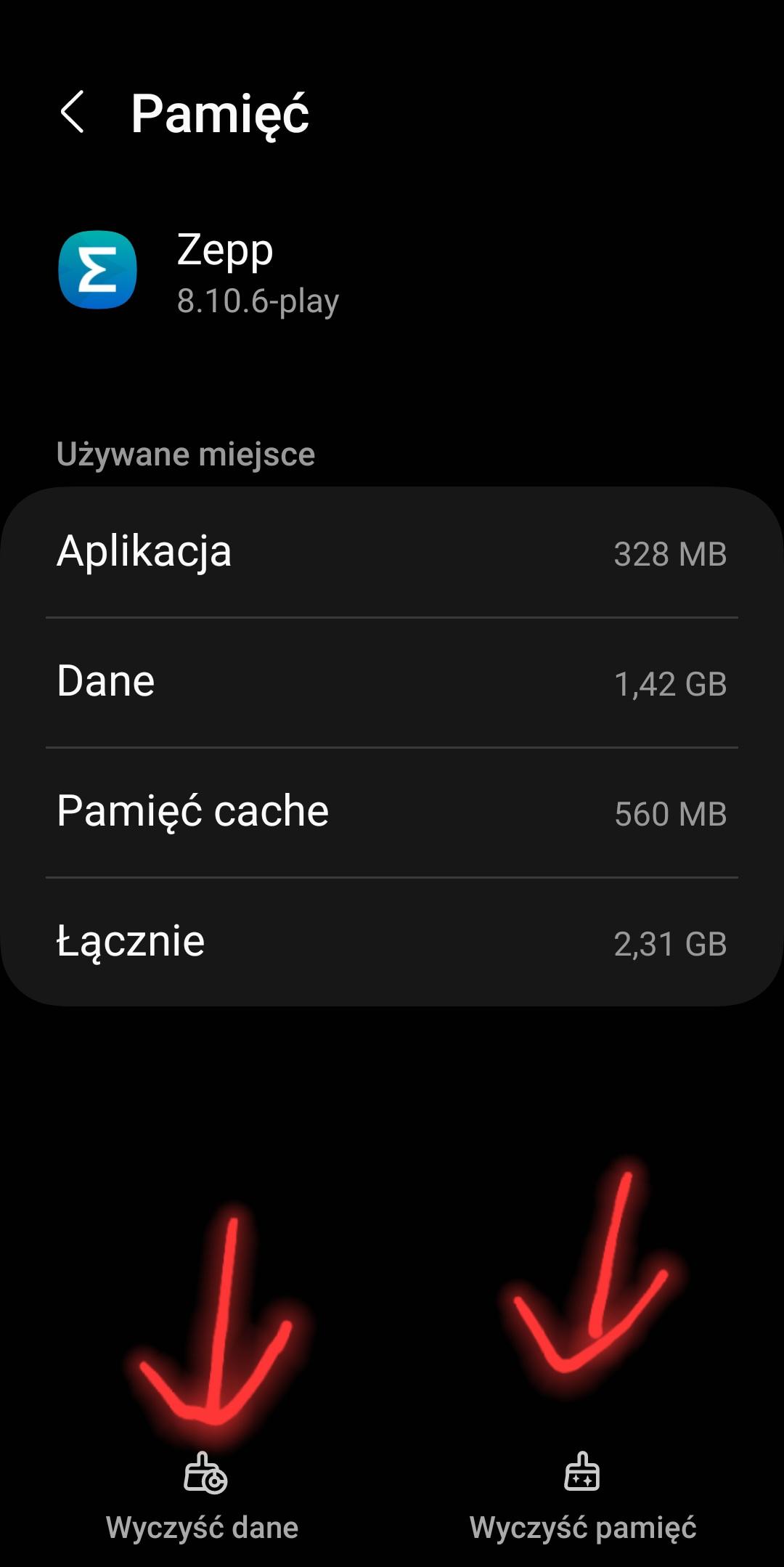

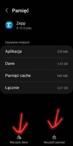

Netoper Opublikowano 19 Lipca 2024 Opublikowano 19 Lipca 2024 Zegarka nie parujesz z telefonem tylko bezpośrednio z aplikacją. Usuń powiązanie zegarka z telefonem, ( ewentualnie zresetować ustawienia, screen (mieć na uwadze że to zresetuje też inne ustawienia) ) i wtedy parować bezpośrednio z aplikacją, Jeśli nie pomoże to wyczyścić dane aplikacji, odinstalować ją, restart telefonu i po tym dopiero zainstalować aplikację i parować z nią zegarek.Wysłane z mojego 23049PCD8G przy użyciu TapatalkaEditScreena nie wrzucilem 1
slimak131 Opublikowano 19 Lipca 2024 Opublikowano 19 Lipca 2024 1. Wyloguj się z zepp. 2. 3. Usuń połączenia/parowanie bt gtr2, zrestartuj telefon. 4. Zaloguj się do zepp i zeskanuj kod z zegarka. 1
