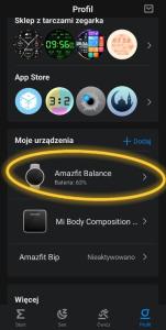

slimak131 Posted February 4, 2024 Posted February 4, 2024 (edited) Między innymi obsługa map, zdjęć, (komendy po polsku w przyszłości). Edited February 5, 2024 by slimak131
slimak131 Posted February 5, 2024 Author Posted February 5, 2024 (edited) Edited February 5, 2024 by slimak131

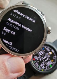

slimak131 Posted February 9, 2024 Author Posted February 9, 2024 Na razie 3.5 jest dostępny w USA i Kanadzie. Zakładając nowe konto w Kanadzie, przez VPN I z pocztą nie związaną z starym kontem, parę osób wymusiło aktualizację w innych krajach. A jeszcze trzeba ustawić język angielski w zegarku/telefonie.
cassadi 1410 Posted February 9, 2024 Posted February 9, 2024 Myślałem,że to dotyczy tylko obsługi nowego asystenta. Lipa ,że trzeba czekać bez konkretnej daty.

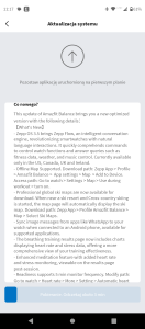

slimak131 Posted February 10, 2024 Author Posted February 10, 2024 (edited) Asystent pl powinien działać na koncie zepp kanada od razu po instalacji 3.5. Druga metoda bez vpn. 1. Wyloguj się z zepp. Wyczyść pamięć podręczną aplikacji w telefonie (zepp). Reboot. 3. Zarejestruj nowe konto z lokalizacją "Kanada" w zepp na nieużywany wcześniej w zepp mail, gmail kanada (francuski) (utworzonym na PC). 4. Zresetuj zegarek do ustawień fabrycznych. Parowanie zegarka w języku angielskim. Po parowaniu sprawdź aktualizacje. Aktualizacja 3.5 zacznie się instalować. Jeżeli chcesz wrócić na swoje stare konto zepp: 7. Po instalacji. W zepp wylogujesz się z konta Kanada. Wyczyść pamięć podręczną aplikacji w telefonie (zepp). Reboot. Logujesz się na swoje konto zepp. 8. Zresetuj zegarek do ustawień fabrycznych i połącz z swoim normalnym kontem w zepp. Niestety cześć swoich ustawień w zegarku, będzie trzeba recznie ustawić od nowa (menu, trening, widżety). Edited February 19, 2024 by slimak131
slimak131 Posted February 17, 2024 Author Posted February 17, 2024 (edited) Doprecyzowałem opis zmiany na 3.5. Prawdopodobnie kluczowe jest konto @ fr z lokalizacją Kanada. Ważne jest też by je tworzyć nie na androidzie, a na np. na Windows (PC), lub przy tworzeniu @ w ustawieniach zaznaczyć, że ma się nie integrować z naszym starym kontem gmail. W telefonie zepp 8.5.2 lub nowszy. Edited February 26, 2024 by slimak131

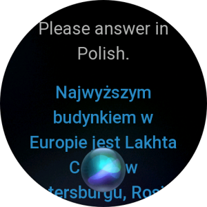

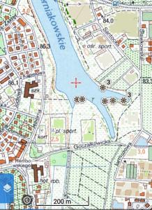

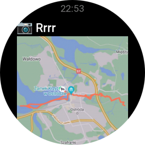

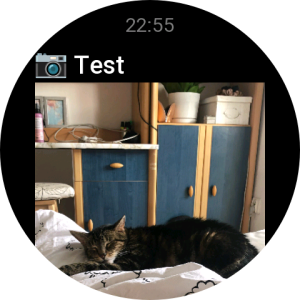

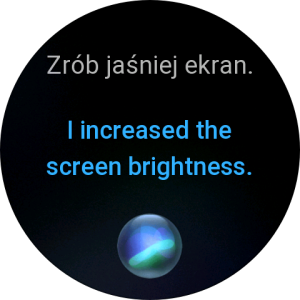

slimak131 Posted February 19, 2024 Author Posted February 19, 2024 (edited) Opis włączenia os 3.5, działa. Mając zegarek w ręku udało się skrócić procedurę o parę punktów. (-> 10 luty). Na koncie kanada mamy dostępne: Zepp AI Flex/Flow rozumie i wykonuje polskie pytania i polecenia. Po powrocie na konto pl: Zepp AI Flex/Flow można zainstalować kodami QR. Mapy mało szczegółowe, ciężko chodzą i do tego jeziorko zaznaczone jako zieleń. A powinno wyglądać tak: Zdjęcia w WhatsApp: Ślad nawigacji niestety znika tak samo jak w gtr4. Rower stacjonarny. Edited February 21, 2024 by slimak131

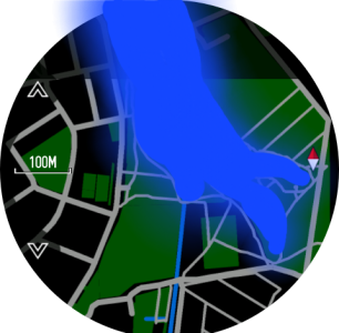

slimak131 Posted February 25, 2024 Author Posted February 25, 2024 Niestety mapy w Balance mają mało kolorów, brak cieniowania, błędy obiektów oraz wolno się odświeżają. Od wybudzania ekranu do wyświetlenia poprawnie mapy z pozycją, potrzeba 5-7 sekund. Wisła szerokości 10m 🙂 Woda na mapie powinna wyglądać tak: Dużemu opóźnieniu wyświetlanej pozycji, można zaradzić. Wybudzamy zegarek ruchem ręki, bez patrzenia na tarczę, opuszczamy rękę, ekran gaśnie, po 6-8 sekundach znów podnosimy rękę z już aktualną pozycją na mapie. Kilka przykładów z zepp Flow.

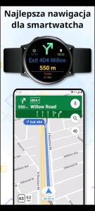

slimak131 Posted February 26, 2024 Author Posted February 26, 2024 4 godziny temu, Kamil Sobecki napisał(a): Np zapisać jakiś punkt żeby do niego nawigowało? Z poziomu zegarka można obecną pozycję lub ślad, zapisać i później wykorzystać. Z telefonu można wysłać dowolny ślad gpx lub użyć nawigacji z strzałkami typu "skręć za 100m w lewo". Takie możliwości ma balance i gtr4. Nawigacja Wear.

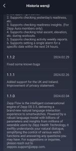

slimak131 Posted February 27, 2024 Author Posted February 27, 2024 (edited) Aktualizacja Flow 1.1.1 Edited February 27, 2024 by slimak131

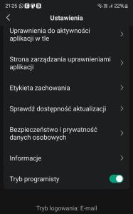

slimak131 Posted April 9, 2024 Author Posted April 9, 2024 Kod QR skanujesz zepp na telefonie. Przedtem trzeba włączyć tryb programisty w zepp na telefonie. https://miuipolska.pl/forum/topic/62783-zepp-os-35-w-balance/?do=findComment&comment=647205
YYAANNOOSSHH Posted April 9, 2024 Posted April 9, 2024 włączyłem tryb programisty .... - obok aktywny "włącznik" pokazuje, że tryb jest aktywny, ale jak dojść do opcji "developer mode" aby zeskanować QR ?

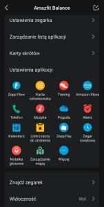

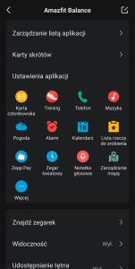

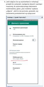

YYAANNOOSSHH Posted April 11, 2024 Posted April 11, 2024 mam ustawione - jak na tym zrzucie ekranu, niestety nie działa a swoją drogą - czy nie powinienem mieć aplikacji Whatsapp na smartwatchu?
slimak131 Posted April 11, 2024 Author Posted April 11, 2024 6 godzin temu, YYAANNOOSSHH napisał(a): mam ustawione - jak na tym zrzucie ekranu, niestety nie działa A w telefonie w powiadomieniach zdjęcia się pokazują? (żółte kółko). telefon musi mieć pozwolenie na wyświetlanie powiadomień z Whatsapp na np. ekranie blokady itp.
YYAANNOOSSHH Posted April 12, 2024 Posted April 12, 2024 niby mam te wszystkie zgody aktywne ale nawet na smartfonie nie widzę tych miniaturek grafik ... ? Dodam, nie używam nakładki systemowej Galaxy, tylko bardziej elastycznej ... NOVA-Launcher. Nie wiem gdzie jeszcze szukać rozwiązania.?
