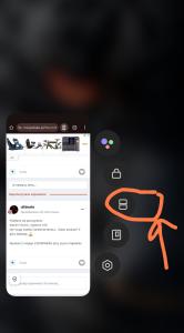

grzegorz.lki Opublikowano 14 Sierpnia 2024 Opublikowano 14 Sierpnia 2024 To jest taka ikona jak zaznaczyłem na screen'ie. Ale niestety nie wszystkie aplikacje na to pozwalają. Np. YouTube jak nie masz premium nie da się 1
ultimate Opublikowano 14 Sierpnia 2024 Opublikowano 14 Sierpnia 2024 Ooo dzięki... Pobawiłem się i faktycznie nie wszystkie apki działają.Wysłane z mojego 23078PND5G przy użyciu Tapatalka
