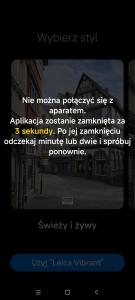

Waldek Jurek Opublikowano 29 Grudnia 2023 Opublikowano 29 Grudnia 2023 Witam wszystkich, jestem tu nowy i od razu zaznaczę, że trochę zielony w temacie. Jakiś czas temu kupiłem 13pro z Chin, miał zainstalowany soft Miui.eu . Telefon działał bez zarzutu ale gdy przeczytałem o HyperOs podkusiło mnie, żeby go zainstalować. Pierwsza instalacja poszła dobrze ale przy próbie aktualizacji do obecnej wersji system się nie uruchomił. Po dłuższym czasie naciskania przycisków udało mi się wejść w fastboot i zainstalowałem ostatnią stabilną wersję MIUI: V14.0.28.0.TMBCNXM . Wszystko niby zadziałało ale okazał się, że aplikacja aparat się nie uruchamia. Przywróciłem do ustawień fabrycznych i to samo, potem według poradnika zaistalowałem przez TWRP wersję HYPEROS: OS1.0.23.12.18.DEV i niestety w kwestii aparatu nic to nie pomogło. Pobrałem jakąś inną apkę aparatu - otwiera się ale działa tylko przednia kamera, po przełączeniu na główny kmunikat "Poważny błąd aparatu". Czy jest jakaś metoda na przywrócenie działania aparatu - jeżeli ktoś może pomóc to bardzo proszę ( tak dla opornych...). Pozdrawiam i liczę na pomoc.
Waldek Jurek Opublikowano 29 Grudnia 2023 Autor Opublikowano 29 Grudnia 2023 No nie wiem... tak nagle po aktualizacji. A w tej innej apce przez ułamek sekundy pokazuje się obraz zanim pojawi się komunikat o błedzie.

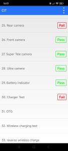

Waldek Jurek Opublikowano 29 Grudnia 2023 Autor Opublikowano 29 Grudnia 2023 W diagnostyce telefonu wygląda to tak jak na screenie
Netoper Opublikowano 29 Grudnia 2023 Opublikowano 29 Grudnia 2023 Skoro błąd jest też na wcześniejszym romie to wygląda że.padl moduł aparatu, jeśli jest na taśmie to może jakiś niekontakt, jak wlutowany w płytę to może jakiś zimny lut.Wysłane z mojego PocoX3 NFC przy użyciu Tapatalka
Waldek Jurek Opublikowano 29 Grudnia 2023 Autor Opublikowano 29 Grudnia 2023 26 minut temu, Netoper napisał(a): Skoro błąd jest też na wcześniejszym romie to wygląda że.padl moduł aparatu, jeśli jest na taśmie to może jakiś niekontakt, jak wlutowany w płytę to może jakiś zimny lut. Wysłane z mojego PocoX3 NFC przy użyciu Tapatalka To wygląda na to, że tylko serwis może coś poradzić.

Waldek Jurek Opublikowano 2 Stycznia 2024 Autor Opublikowano 2 Stycznia 2024 Dzięki za odpowiedź. Sprawa nie jest aż tak poważna, jak to wyglądało. Wkurzyłem się przed sylwestrem , "trzasnąłem" kilka razy fonem o kolano i aparat zaskoczył, więc najwyraźniej to pewnie był jakiś niekontakt. Na razie działa ale wiem, że to się może powtórzyć i wtedy nie obędzie się bez pomocy serwisu. Ale to będziesz w stanie w razie czego ogarnąć?
