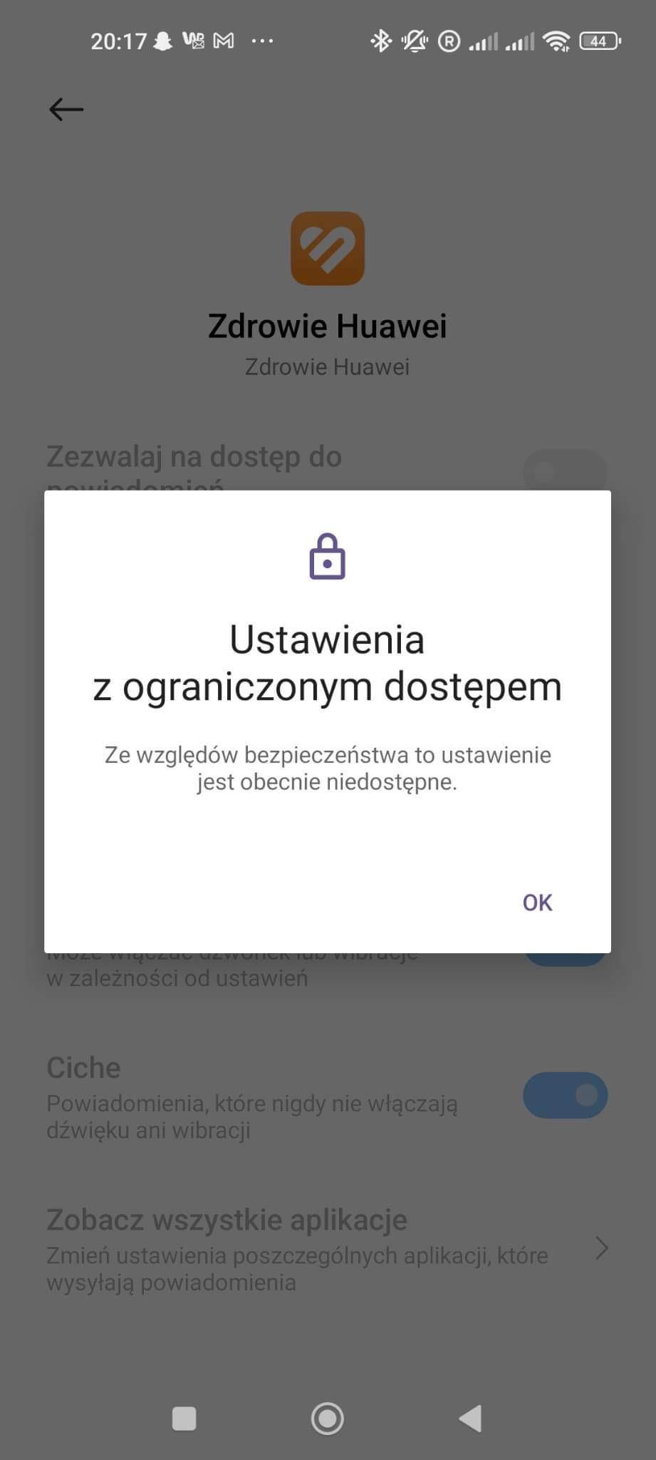

Witam. Czy ktoś może mi powiedzieć jak sobie z tym poradzić. Mam zegarek huawei Watch fit 2 i nie dostaje powiadomień bo telefon blokuje aplikacje. Da się to jakoś wyłączyć ?
Możesz spróbować. Ustawienia, dodatkowe ustawienia, ułatwienia dostępu, pobrane aplikacje i tam moze być apka huawei której trzeba na to zezwolić.
7 godzin temu, FromWP napisał:
Możesz spróbowaÄ. Ustawienia, dodatkowe ustawienia, uÅatwienia dostÄpu, pobrane aplikacje i tam moze byÄ apka huawei której trzeba na to zezwoliÄ.
 Niema jej w tych ustawieniach

  1. Na urządzeniu z Androidem otwórz aplikację Ustawienia.
  2. Kliknij Aplikacje.
  3. Kliknij aplikację, dla której chcesz włączyć ustawienie z ograniczonym dostępem.
    • Wskazówka: jeśli nie możesz jej znaleźć, najpierw kliknij Wyświetl wszystkie aplikacje lub Informacje o aplikacji.
  4. Kliknij Więcej Więcej a potem Zezwól na ustawienia z ograniczonym dostępem.
  5. Postępuj zgodnie z instrukcjami na ekranie.
Mi pomogło wszystko działa
