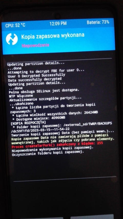

Opublikowano (edytowane)

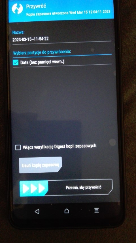

ok , powyższe  pytanie nieaktualne , poradziłem sobie przez usunięcie konta klonowanych aplikacji -trudno trzeba będzie od nowa je instalować. Generalnie problem większy mam z utworzeniem  kompletnej kopii , zaznaczałem  już rożne warianty i nawet przy zaznaczeniu  data/system/boot  kopia wykonuje się z poniższym błędem   (foto1), natomiast przywrócić z niej można tylko partycje "data" (foto2)

2 godziny temu, Kacper Skrzypek napisał(a):
A jakie masz TWRP? Być może to, które posiadasz, po prostu nie radzi sobie z backupem.
najnowsze jakie widnieje na stronie MIUI PL  do mojego modelu  czyli   3.7.0.12
czyżby  dedykowane  TWRP  było niekomplatybilne  z MIUI 14?
  • 0
TWRP nie jest dedykowane do konkretnego ROM-u. Zbiór TWRP jest prowadzony przez osobę trzecią, niepowiązaną z projektem. Na TWRP nie mamy wpływu, my go nie tworzymy. Możliwe, że po prostu backup nie działa w nim poprawnie.
  • 0
Dzięki za wyjaśnienie. Czyli pozostaje w takim razie czekać na wypust nowszego TWRP mając nadzieję że rozwiąże to problem? Chyba  że komuś się udało na  POCO/Xiaomi z  MIUI 14  zrobić poprawnie pełną kopie systemu  to też bym prosił o takie info
