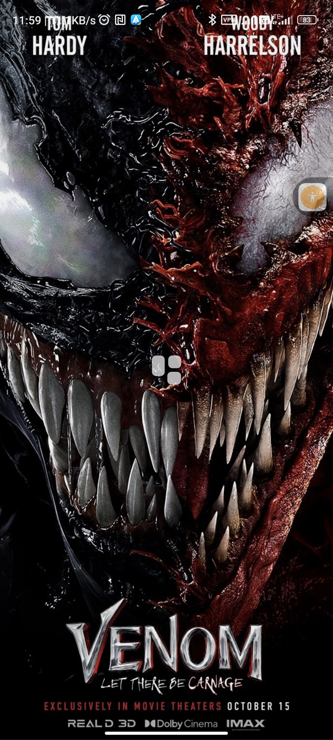

mmarcin Opublikowano 13 Marca 2023 Opublikowano 13 Marca 2023 Cześć, po aktualizacji do MIUI 13.0.4 powstał problem z ładowaniem ekranu głównego po odblokowaniu telefonu. Za każdym razem trwa to kilka sekund i nie ma znaczenia to, czy telefon był blokowany i odblokowywany kilka razy, raz za razem czy też był odblokowywany po dłuższej chwili nieużywania. Zamiast zawartości ekranu głównego wyświetla się aktualna tapeta i coś w rodzaju wskaźnika postępu, jak na załączonym zrzucie. Co śmieszniejsze telefon przy tym ładowaniu ekranu głównego nie zawiesza się, można ściągnąć belkę systemową i operować przełącznikami. Ma ktoś może jakiś pomysł co może powodować taki objawy i jak ten problem naprawić? Z góry dziękuję za pomoc
