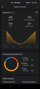

1. Już tego próbowałem, nie pomogło
2. Tak tylko z tym pomiarem wysokości z telefonu to nie za dokładnie jest
Zegarek
Screenshot_2023-01-09-00-20-07-604_com.huami.watch.hmwatchmanager.thumb.jpg.2e923f1dd986b4e6890633aa2228ccb7.jpg
Telefon
Screenshot_2023-01-09-00-20-37-104_com.huami.watch.hmwatchmanager.thumb.jpg.344bea85d39c55f0c3763fa6edf5d0c7.jpg
Na tej samej trasie

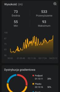

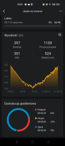

Co do wysokości... Kombinuje i mecze się podczas jazdy na rowerze. Używam tylko zegarka i pokazuje takie wartości, że na ten moment mam wrażenie, że ten wysokościomierz barometryczny to straszne g... Nie wiem czy da się coś z tym zrobić. Dołączę screeny z 4 aktywności, trasa prawie ta sama, najwyższy punkt jak i najniższy w rzeczywistości jest taki sam. Wykresy poszarpane, tylko jedne dane bliskie prawdy i był to pierwszy trening z zegarkiem. Wysokościomierz ustawiony by kalibrowal się po rozpoczęciu treningu, niekiedy kalibruje go ręcznie przez GPS. Zegarek przywrócony do ustawień fabrycznych, możliwe że aktualizacja softu coś mu namieszała? Pisałem do supportu, lecz jeszcze odpowiedzi nie mam. Telefon mam oppo, ale jakie to może mieć znaczenie? I wartość przy "płasko" pokazuje ujemne... A i już podczas treningu jeśli na zegarku patrze na przewyższenia to pokazuje cuda, one nie dzieją się dopiero po synchronizacji.

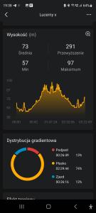

Problemem jest położenie dziurki barometru. Jest ona obok głośnika. Bardzo łatwo ją zasłonić skórą lub spoconym rękawem i spowodować błędy odczytu barometru/wysokości.
Problem opisałem w "GTR4  błędy po aktualizacji"
Rozwiązanie:
A) Zapiąć zegarek wyżej, dalej od nadgarstka.
B ) Założyć osłonkę na zegarek. Mi pomaga w 99% przypadkach.
Ta sama trasa, tam i z powrotem, bez osłonki i z.
C.D.N

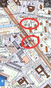

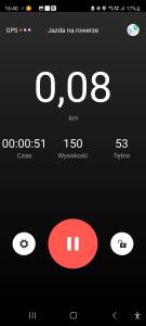

Na początku kalibrowałem ręcznie, danymi z mapy.
303706746_Screenshot_20230112_164803_LocusMapClassic.thumb.jpg.137351a77e107b07be0f878f120aa494.jpg
Przed treningiem lub w trakcie jak widziałem, że wysokość odbiega od rzeczywistości.
Obecnie zauważyłem, że gtr4 przez około 10 minut od początku treningu analizuje wysokość gps. Jak stwierdzi, że wysokość początkowa z gps jest błędna, to zmienia sam wysokość, nanosząc poprawkę w śladzie od samego początku treningu.
Ponieważ taka samokalibracja ma dokładność około +/- 20m,  to już w ręczną kalibrację się nie bawię.
Przykład.
Wysokość rzeczywista po około 10 minutach  około 100m.
Gtr4 po starcie treningu pokazuje 160m, 155m, 157m, 149m.......po około 10 minutach 150m. Po około 11 minutach 100m.
Z pierwszych 10 minut zapisu wysokości, gtr4 odejmuje 50m z każdego zapisanego co 1s punktu śladu.
Ponieważ auto kalibracja wysokości barometrycznej, danymi z gps zachodzi tylko raz po 10 minutach,  to duża zmiana pogody (ciśnienia), spowoduje płyniecie wysokości 1hPa = ~8m.
