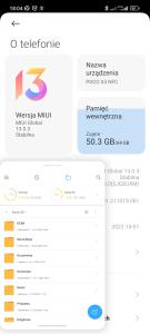

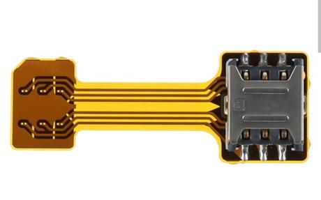

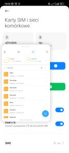

edass Opublikowano 1 Grudnia 2022 Autor Opublikowano 1 Grudnia 2022 Sprawdziłem i wszytko jest jasne - w Poco x3 NFC działają jednocześnie 2xSIM + karta pamięci. Użyłem do tego adaptera a nie rozklejalem kartę SIM. Poniżej zdjęcie adaptera oraz screeny z działania . Tasiemka jest trochę za długa ale dało się to ułożyć lekko na skos. Całość schowała się ładnie pod pleckami.
