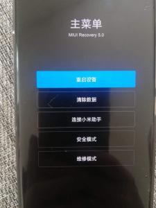

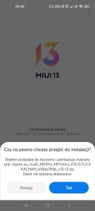

Cześć, od niedawna posiadam Mi 11 Ultra, teraz pierwszy raz pojawiła mi się aktualizacja, jednak kiedy próbuję ją zainstalować telefon się restartuje i  pojawia się tylko chińskie menu, ktoś wie o co chodzi?

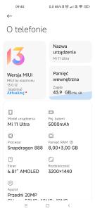

Jakbyś miał Globala to miałbyś aktualizacje normalnie. Masz Xiaomi.eu, poprzednie aktualizacje wgrywalo się przez fastboota, obecnie trzeba przejść jednorazowo na recovery i potem powinieneś mieć już zbliżone do tego co miałbyś normalnie.

Czesc. Mam to samo co kolega. Chcialbym wg. poradnikow uaktualnic swoje 11ultra (instalacja sie sciagnela ale jak u kolegi mam same krzaczki). Problem w tym, ze nie mam w opcjach prog. do wyboru MiAccount status. Po prostu ta opcja nie wystepuje. Co teraz mam zrobic? Czy to normalne. Rom chinski 13.0.5
