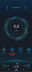

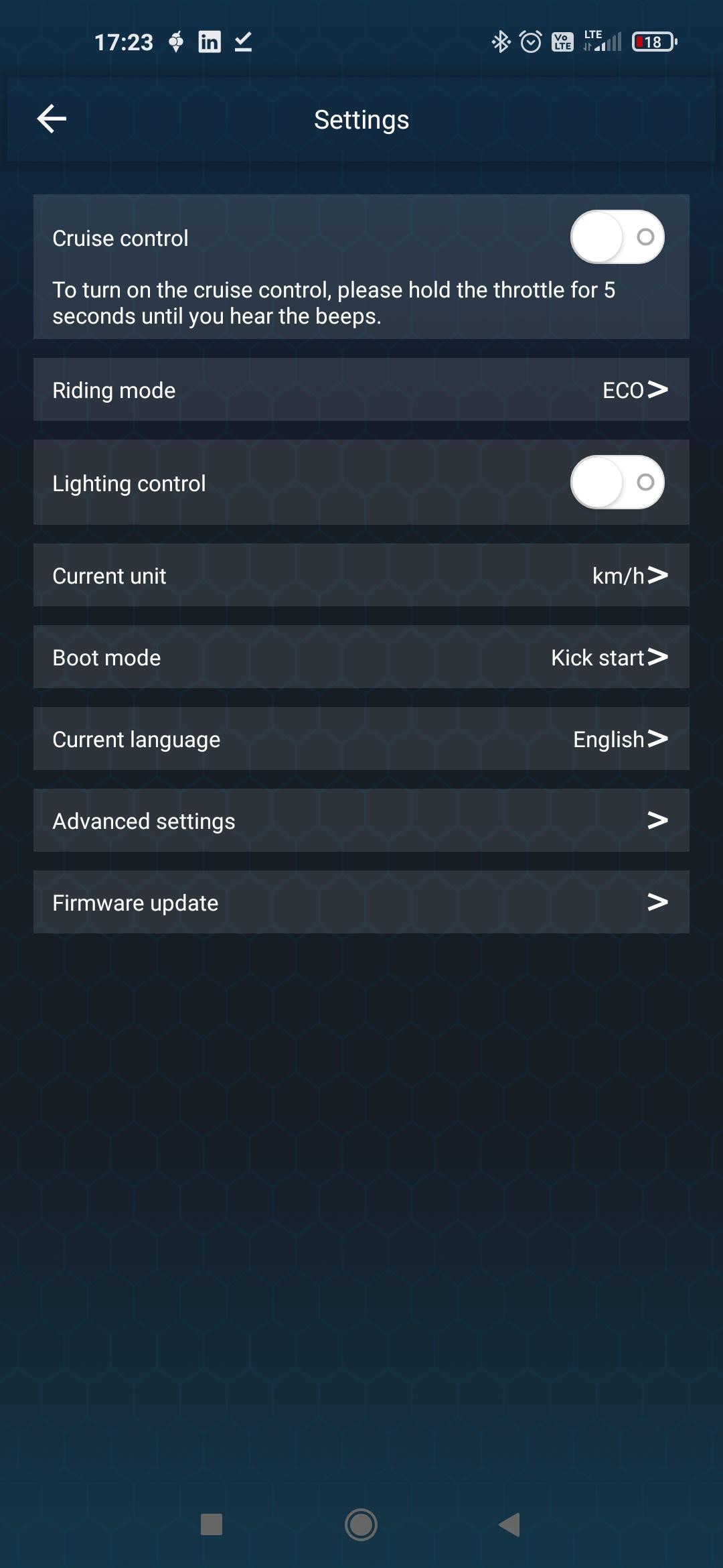

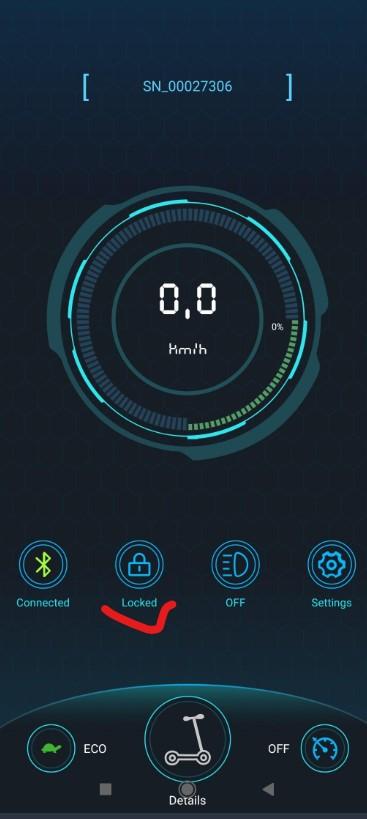

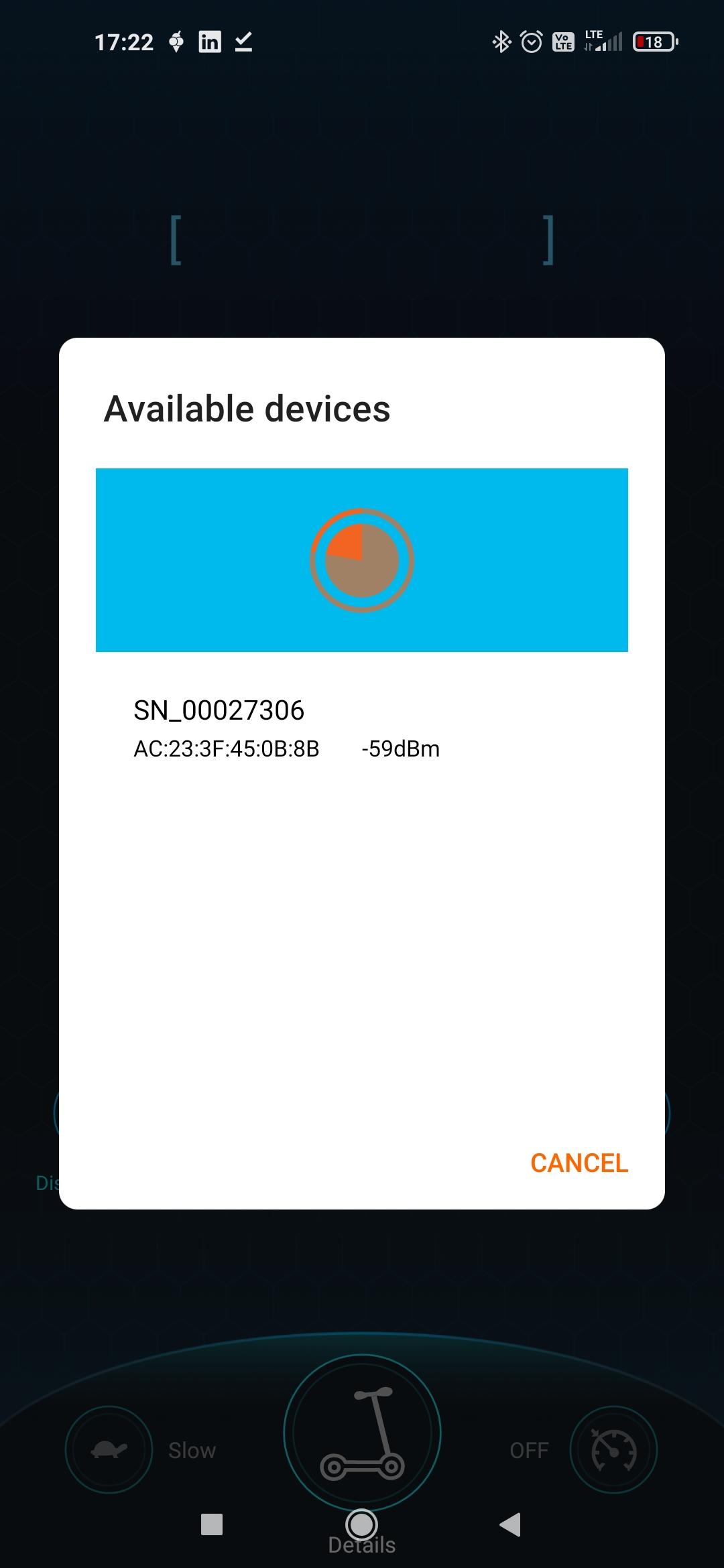

Marcin555 Opublikowano 6 Lipca 2022 Autor Udostępnij Opublikowano 6 Lipca 2022 Batttery_saver Zdjęcie ekranu poniżej Odnośnik do komentarza Udostępnij na innych stronach Więcej opcji udostępniania...
Battery_Saver Opublikowano 7 Lipca 2022 Udostępnij Opublikowano 7 Lipca 2022 czyli da się połączyć normalnie z pojazdem. To nie możesz kliknąć na ikonkę kłódki i odblokować pojazd? Odłączałeś baterię? Odnośnik do komentarza Udostępnij na innych stronach Więcej opcji udostępniania...
