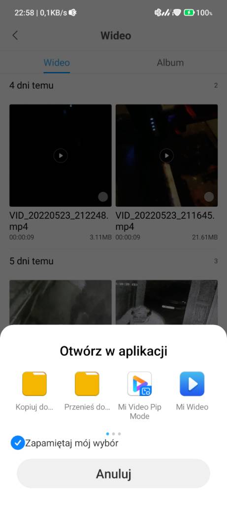

takiman Opublikowano 27 Maja 2022 Opublikowano 27 Maja 2022 Mam zainstalowany odtwarzacz video KMPLAYER. Jest tez systemowy MI Wideo. Za każdym razem gdy klikam w plik wideo, otwiera się on w aplikacji systemowej MI Wideo, a ja chcę żeby otwierał się w KMPLAYER. Zmieniałem w ustawieniach i nie pomogło ... Apkę Mi Wideo wyłączyłem. Rynce opadajoooo 😕

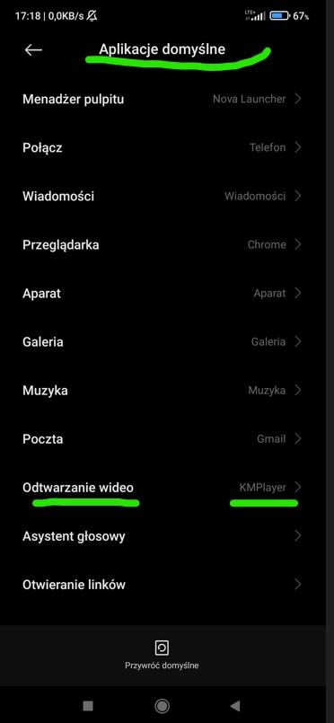

brawo Opublikowano 2 Czerwca 2022 Opublikowano 2 Czerwca 2022 (edytowane) Trzeba ustawić w aplikacjach inną aplikację jako domyślną. Po tym zabiegu przy próbie otworzenia filmu pewnie wyskoczy znów okno z Mi Video to trzeba kliknąć odrzuć. Resetowanie to głupota. Bo zaraz ściągnie ci aktualizację. Każda aktualizacja tej aplikacji przywraca ją jak domyślną dla filmów. Oczywiście proponuję wyłączyć automatyczne aktualizacje i nie aktualizować Mi Video. Chociaż i po tym zabiegu czasami ustawi się jako ta najważniejsza... Nawet po wyłączeniu jej całkowicie i tak po czasie sama z siebie się włączy. Taki super szpieg Edytowane 2 Czerwca 2022 przez brawo

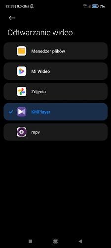

takiman Opublikowano 2 Czerwca 2022 Autor Opublikowano 2 Czerwca 2022 Ale to nic nie daje. Ustawione mam w domyślnych KMPlayer. Ustawiałem też inne odtwarzacze np. VLC. Po wejściu w Galerie, szukam pliku wideo, klikam i pojawia się info o przyznaniu uprawnień aplikacji MiWideo. Odrzucam i nie otwiera w innym playerze. Mogę otworzyć ten plik w KMplayer ale tylko bezpośrednio z tej aplikacji. Innym sposobem wchodzę przez Menadżer Plików. Tutaj jak klikam w plik wideo, nie otwiera go po prostu. To jest typowy błąd, jakiś programista coś pomieszał w tych Chinach.
