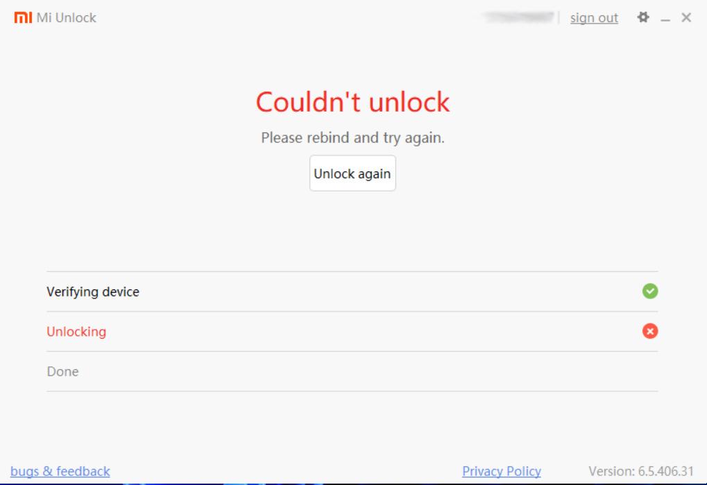

Witam
Chciałem odblokować w swoim cacku czyli Xiaomi Redmi Note 10 Pro bootloader lecz ukazuje mi się takowy fail
Konto dłuższy czas temu założone,wylogowywałem się z kilka razy. usuwałem sterowniki i na nowo instalowałem i zmieniałem również port usb i nic.
Wszystko robione na Windows 10 Pro kompilacja 19043.1110 - posiadam dłuższy czas tego builda i nie raz nie dwa odblokowałem bootloader na innych smartfonach lecz tutaj wyskakuje mi takowy błąd
Nie mam pojęcia czemu tak mam,w telefonie nie było nic "grzebane"
EDIT :
Za pomocą tego softa "miflash_unlock-en-5.5.224.24" odblokuje sie bez problemu bootloader na Redmi Note 10 Pro sweet i Mi 8 dipper.
Edytowane przez wodzosiedla1993
Rozwiązanie problemu i wskazówka dla reszty z tym problemem
3 minuty temu, Kacper Skrzypek napisał:
Prawdopodobnie musisz ponownie dodać konto w opcjach programisty w telefonie.
Sęk w tym że to też nie działa ... Właśnie tak robiłem z kilkukrotnie i du*a blada ...
1 godzinę temu, pablo.see napisał:
Problem globalny, zapewne coś z serwerami xiaomi. Temat na XDA
U mnie też występuje.
Udało mi się odblokować bootloader kompilacją miflash_unlock-en-5.5.224.24. Inne wersje pokazują wyżej error. Fakt,to serwery xiaomi coś chrzania sie. Z reszta u nich jak sie cos nie popsuje to świeto :D

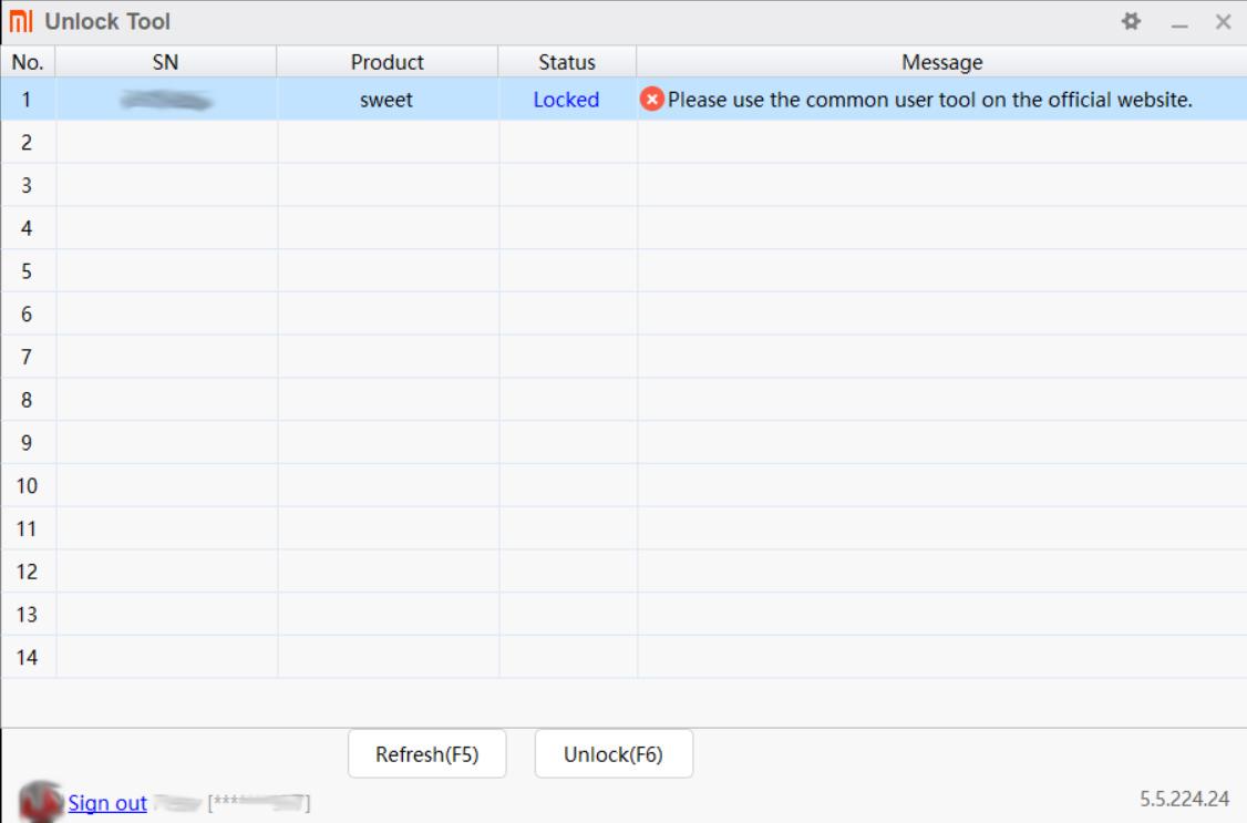

Witam
Ja próbowałem odblokować bootloader w  Redmi Note 10 Pro lecz niestety nie udało mi się.
Próbowałem najnowszym Miflash Unlock jak i starszą wersją miflash_unlock-en-5.5.224.24
Doradzcie prosze jak to zrobić. Tel nówka sztuka MIUI 13
Edytowane przez speedi
dodanie screenów
Dnia 15.05.2022 o 23:44, speedi napisał:
Witam
Szczerze ? Nie siedzę zbyt głęboko w xiaomi. To mój pierwszy na poważnie kupiony smartfon i takie cyrki... Czyżby coś z serwerami było ? Ktoś hurtowo przeciążył :D i d*pa
