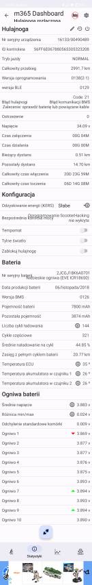

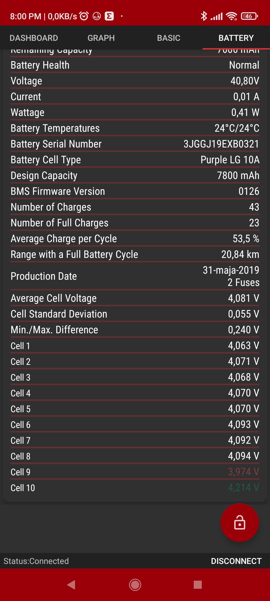

Deep_Nothingness Opublikowano 19 Marca 2022 Opublikowano 19 Marca 2022 Witam. Mam problem z moim sprzętem. W skrócie: - sprzęt nie reaguje na włączanie - po podłączeniu ładowarki można włączyć hulajnogę, ale ta po chwili samoczynnie się wyłącza -brak możliwości ładowania, BMS widzi ładowarkę ale blokuje sam proces ładowania - po resecie BMS wybija błąd i tu uwaga dwa KRÓTKIE i jeden DLUGI sygnał Z tego, co wyczytałem powinno być odwrotnie. Najpierw powinny być wybijane długie sygnały potem krótkie. BMS wymieniony na nowy, nic nie pomogło. Miernik przed BMS pokazuje ok 40,7 v. Po podłączeniu do aplikacji nie widać żadnych błędów czy słabej baterii. Czy ktoś spotkał się z podobnym problemem? Z góry dziękuję za wszelkie odpowiedzi.

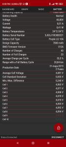

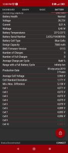

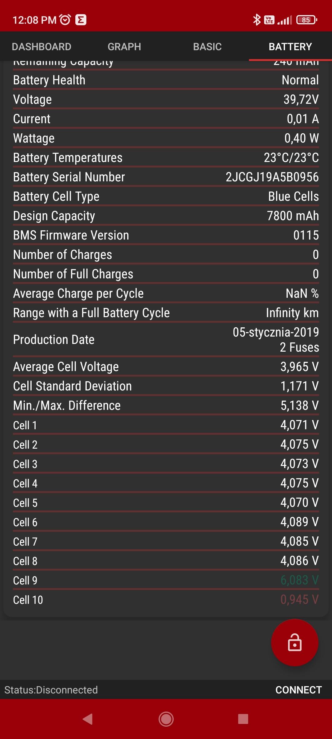

Deep_Nothingness Opublikowano 21 Marca 2022 Autor Opublikowano 21 Marca 2022 Cześć Battery_Saver. Hulajnogę mam od ponad dwóch lat. Zimę przeleżała w piwnicy bloku, teraz ja wyjąłem do naładowania. Wszystko poszło ok, baterie załadowały się do pełna. Naładowana polegała w pokoju jakieś dwa dni w czasie oczekiwania na nowy przewód do tylnej lampki, jaki urwał mi się przy awarii błotnika na zakończenie zeszłego sezonu. Otworzyłem osłonę baterii i zobaczyłem, że nie świeci się BMS, a wiem, że powinnna pełgać niebieska lampka w czasie czuwania. Wtedy właśnie zaczęły się cyrki z brakiem możliwości włączenia urzadzenia. Z tego, co do tej pory ustaliłem, to nie wina BMS'a a elektroniki na bateriach. W aplikacji miałem pokazane dwa problemy z celami 9 i 10. W 9 pokazywało 3,97v zaś w 10 4,21 reszta w granicach 4,1. Próbowałem zbić ta wartość resetując kilka razy i uruchamiając hulajnogę (po resecie BMS'u nogę ja włączyć na kilka sekund). Ku mojemu zdziwieniu po kilku razach aplikacja pokazała mi odpowiednio na 9 celi 6,08v a na 10 0,94v. Kiedy mierze same pakiety miernikiem, to wszystkie wychodzą ok 4,2v więc podejrzewam, że problem leży po stronie czujnika napięcia. BMS widząc niewłaściwe napięcie awaryjnie wyłącza urządzenie.

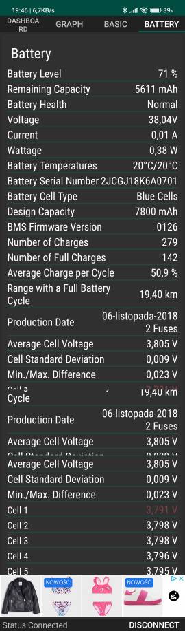

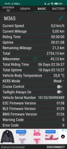

Antek Szprycha Opublikowano 27 Marca 2022 Opublikowano 27 Marca 2022 U mnie to samo. Ok resecie bms, lub po podłączeniu na chwilę ładowarki mogę włączyć i jechać.Screeny przed samoczynnym wyłączeniem i po włączeniu.Wysłane z mojego M2102J20SG przy użyciu Tapatalka

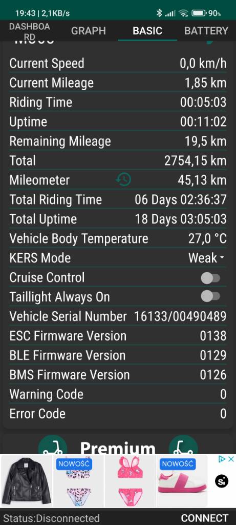

Antek Szprycha Opublikowano 10 Maja 2022 Opublikowano 10 Maja 2022 Jednak problem nadal występuje.Dziś hulajnoga "nie wie, ile jest baterii".Ruszając w drogę pokazywała 86%Gdy dojechałem (2km) 47%Po tym nie chciała się włączyć, podłączyłem na chwilę ładowarkę żeby włączyć hulajnogę Stan baterii 76%Po chwili pokazywało już 56%Przejechałem 500m i hulajnoga się wyłączyła. Co może być nie tak?W załączniku screen z momentu ostatniego wyłączenia.Wysłane z mojego M2102J20SG przy użyciu TapatalkaPo włączeniu bateria znów inaczej.
Antek Szprycha Opublikowano 12 Maja 2022 Opublikowano 12 Maja 2022 Z YT wychodzi na to, że czas na nową baterię.Wysłane z mojego M2102J20SG przy użyciu TapatalkaMoja bateria zachowuje się jak na filmie.
