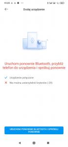

Na wstępie, mieszkam w Holandi posiadam już pro 2 ale postanowiłem zakupić kolejną dla swojej partnerki i tu zaczęły się schody...
Hulajnogę kupiłem w lombardzie, poprzednik był pierwszym właścicielem wiem jak łączyć się do Mi Home ale przy próbie połączenia hulajnogi przez bluetooth wyskakuje błąd głównie 28 ale zdaża się również żadko ale jednak 29 i łączenie staje ostatecznie można je ponowić ale za każdym razem to samo. Doszukałem się na necie informacji, iż jest to:

Macie jakieś sugestie co mógł bym zrobić sam bo przeczytałem już cały internet i ręce opadły, hulajnoga jeździ hamuje ale nie mogę się połączyć nawet ją na twardo resetowałem również nic nie pomogło.
Dzięki z góry za sugestie zdjęcia z kodami błędów w załączniku
Te błędy przy łączeniu z aplikacją, które pokazujesz na screenach nie mają zupełnie nic wspólnego z kodami błędów które cytujesz, czyli 28 i 29. Podepnij pojazd do M365Tools i zobacz czy są jakieś kody błędów. Zapewniam, że nie będzie, bo to zupełnie co innego.
Błędy jakie masz, są to typowe błędy w samej autoryzacji pomiędzy aplikacją a pojazdem. Spowodowane mogą być: zbyt starą wersją BLE lub uszkodzoną wersją BLE oraz niekompatybilną wersją pomiędzy BLE-DRV-BMS. Ale ja stawiam na problem z samym BLE, konkretnie z fw.
