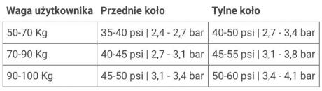

Tidnes Opublikowano 12 Listopada 2021 Opublikowano 12 Listopada 2021 Cytat Testowane w warunkach laboratoryjnych, w pełni naładowany akumulator, przy obciążeniu 75 kg, przy temperaturze 30°C w 70% wilgotności, prędkości wiatru na poziomie 3, ciśnienie opon 50 psi, na płaskiej drodze, w trybie pieszym przy stałej prędkości 15 km/h. Rzeczywiste wyniki mogą się różnić w zależności od warunków atmosferycznych, obciążenia, prędkości wiatru, warunków drogowych i innych czynników. Tak dokładnie testował producent, czyli w warunkach idealnych. @mrosiCo do pytania czy baterii wystarczy… przeprowadził bym eksperyment (naładował bym baterie w pracy na powrót). Sam tak zaczynałem przygodę z M365, teoretycznie miała pokonać podróż 28km (tam i z powrotem). Praktycznie jednak tak nie było i musiałem ładować baterie w pracy aż do chwili kiedy moja irytacja na tyle wzrosła że, wymieniłem baterie na dwa razy większą. Oczywiście warto zadbać o odpowiednie ciśnienie, i raczej wybrał bym tryb drive (15 km/h). Co do zużycia komponentów… pewnie będzie ciut szybsze, ale przecież hulajnoga nie jest zrobiona z plasteliny i jak nie będziesz na niej skakał nie powinno się nic stać. 1
