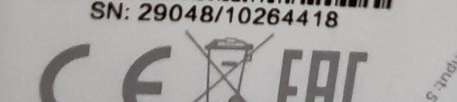

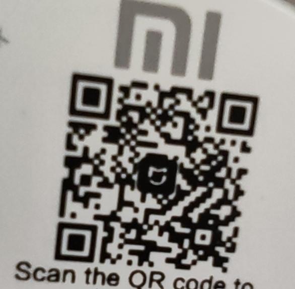

Witam,
czy byłby ktoś w stanie mi pomóc? Miałem zmieniany router internetowy, po czym nie widzi mi po wifi kamerki Xiaomi Mi Home Security 360 2k . Po Bluetooth też nic. Przed zmianą routera miałem problem z najnowsza aktualizacja, której nie chciało zrobić, lecz kamerka normalnie działała.
W załączeniu przesyłam QR kamerki oraz numer seryjny.
