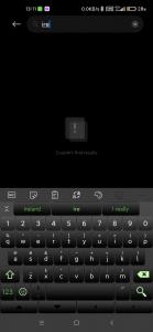

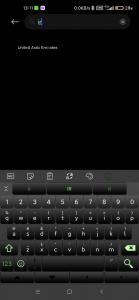

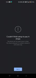

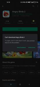

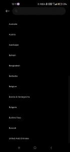

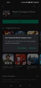

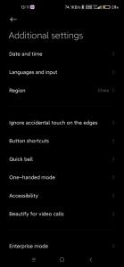

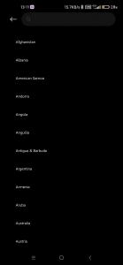

eclipse05 Opublikowano 3 Sierpnia 2021 Opublikowano 3 Sierpnia 2021 (edytowane) Hej, Zakupiłem Mi10S z preinstalowanym globalem ze strony Bludiode. Przy pomocy aplikacji Mi Mover przeniosłem wszystko co chcę z poprzedniego, niby super ale w czasie konfiguracji Google Pay natrafiłem na ścianę. Nie działa, i tyle.. Czy to kwestia globala? Można to naprawić w prosty sposób? Bootloader jest otwarty, o czym bodajże świadczy otwarta kłódka przy uruchamianiu telefonu. Region wybrany jest... Chiński?! Ręczna zmiana jest niemożliwa na kraj inny niż tylko te na A i część B. Polski, ani Irlandii brak Ktoś ma jakiegoś protipa? Wchodząc do developer options wywala mnie do settingsów ponownie xD Edytowane 3 Sierpnia 2021 przez eclipse05

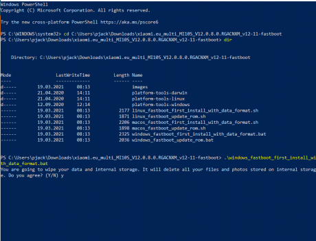

eclipse05 Opublikowano 4 Sierpnia 2021 Autor Opublikowano 4 Sierpnia 2021 (edytowane) Dziękować w takim razie Spróbuję szczęścia i postaram się wykonać kroki z poradnika, ale ostatni ROM wrzucałem w 2013 roku i od wtedy przyrdzewiały moje skille w tym zakresie. Dam znać. EDIT: No i wiszę xD Próbuję z jakimś EU póki co starsza wersja, ale wisi to na fastboocie już od dobrej godziny i nic się nie dzieje: ADB mam zainstalowane. Ktoś ma jakiś pomysł? Edytowane 4 Sierpnia 2021 przez eclipse05
Kacper Skrzypek Opublikowano 5 Sierpnia 2021 Opublikowano 5 Sierpnia 2021 11 godzin temu, eclipse05 napisał: : No i wiszę xD Próbuję z jakimś EU póki co starsza wersja, ale wisi to na fastboocie już od dobrej godziny i nic się nie dzieje: Może przez powershella? Wpisz "cmd" i sprawdź potem czy będzie tak samo. Choć ja bym wgrał TWRP i potem przez nie ROM, ale jak chcesz
eclipse05 Opublikowano 5 Sierpnia 2021 Autor Opublikowano 5 Sierpnia 2021 Próbowałem i powershell i typowy wiersz poleceń adminowy. Zastanawiam się czy to nie kwestia samego PC. Jutro ogarnę innego kompa i spróbuję to samo. Może coś w sterownikach się namieszało. Też istnieje taka opcja... Robienie reinstalki windy to skrajność, bo może wcale nie to xD Też bym bardzo wolał TWRP. Wtedy wszystko wygodniej ogarnąć i można z samego telefonu. Jednak... Dla Mi10S nie ma jeszcze TWRP, chyba że coś wiesz, może da się inne wrzucić czy jak temat wygląda? 1

Kacper Skrzypek Opublikowano 7 Sierpnia 2021 Opublikowano 7 Sierpnia 2021 Aktualizacja tematu: wgraliśmy soft, problemem okazał się sterownik (po jego aktualizacji normalnie wykryło telefon w fastboocie). Problem został rozwiązany, a wątek zamknięty.
