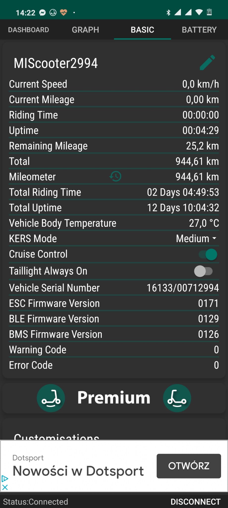

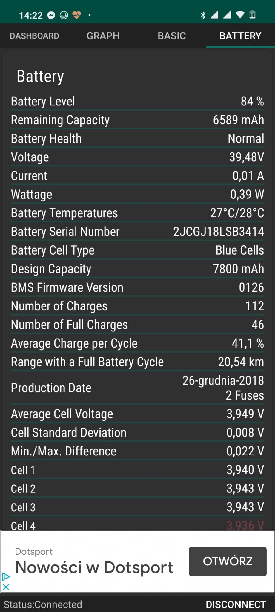

Dzień dobry,
mam następujący problem z m365:
Hulajnoga nie wyłącza się i nie reaguje na przycisk, jestem w stanie połączyć się z nią tylko przez m365 tools
Nie potrafię jej wyłączyć oraz silnik nie rusza
Zaczęło się generalnie jakiś miesiąc temu od tego, że hulajnoga sama się włączała ale byłem w stanie ją wyłączyć przyciskiem, zostawiłem ją do pełnego rozłądowania i po ponownym uruchomieniu nie było z nią żadnych problemów i taki stan utrzymywał się przez miesiąc. Po ostatniej przejażdżce stan pozostał jak na filmiku: jedna z diód miga, co 10-20 min wydaje z siebie pojedyńcze piknięcie i nie jestem w stanie się z nią połączyć przez xiaomi home (wymaga nacisnięcia przycisku, a podczas naciskania nic się nie dzieje). Dodam, że po podłączeniu normalnie się ładuje co widzę po stanie naładowania w aplikacji.
Macie jakieś sugestie co mogę zrobić żeby ją ożywić?
W załącznikach screeny z m365 tools oraz krótki filmik sytuacyjny
Pozdrawiam
