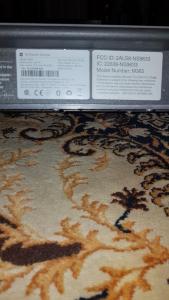

Rok temu kupiłem na promocji w markecie hulajnogę nową ze zwrotu.
Dziś chciałem się połączyć z aplikacją xiaomi home . Okazało się że pierwszy właściciel wpisał hasło.  Ja go nie znam.  Tylne koło się zablokowalo.  Proszę o poradę
