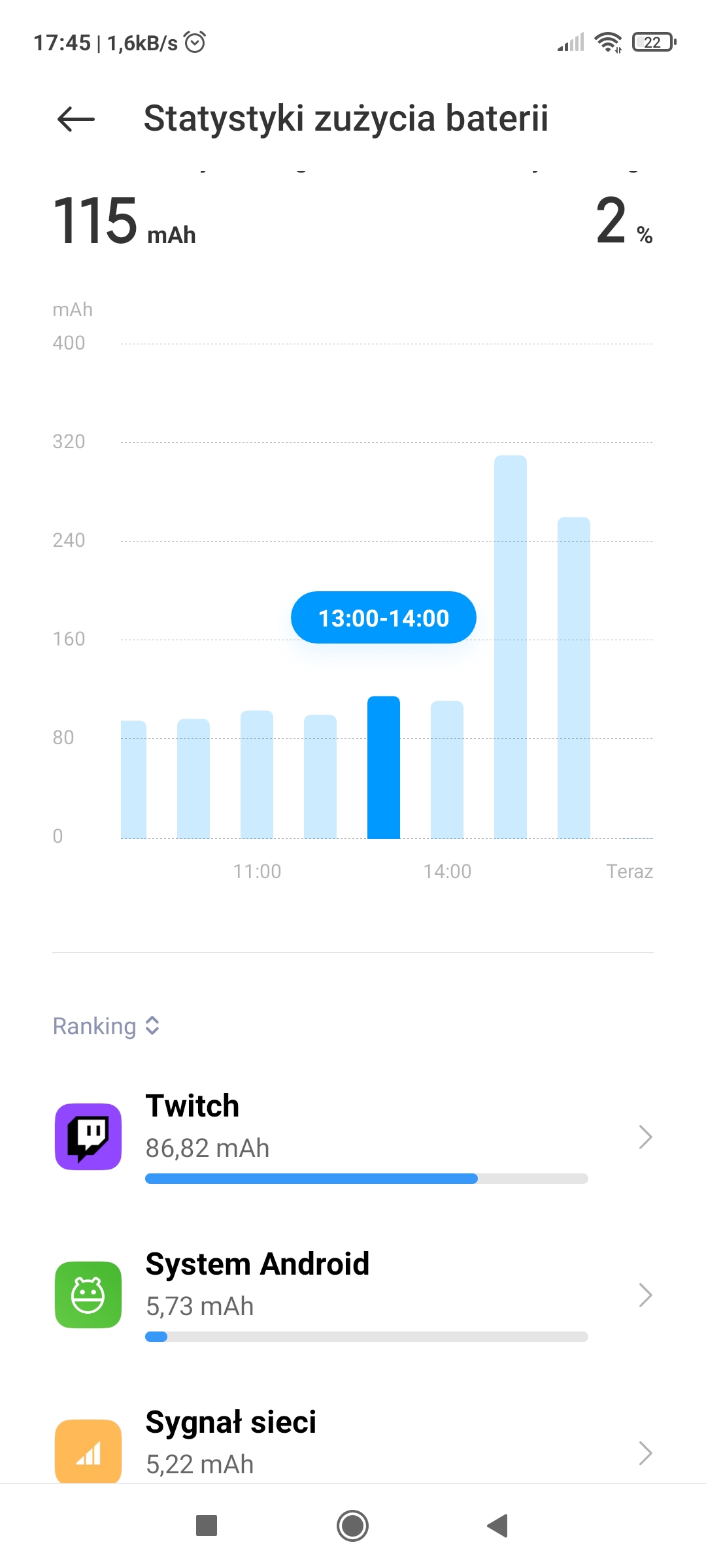

Witam. Mam problem z aplikacjami/grami zużywającymi baterię kiedy nie są aktywne.
Da się całkowicie ubić aplikację, tak żeby zużywała energię jedynie wtedy gdy aktywnie z niej korzystam? Jest to irytujący problem. Sytuację przedstawię na podstawie aplikacji Twitch. Pooglądam wieczorem godzinę stream jakiś, a potem aplikacja żre energię cały czas (niewielkie ilości, ale przez dobę uzbiera się kilkanaście % baterii), pomimo tego, że z niej nie korzystam i nie pojawia się w liście uruchomionych rzeczy. Sytuację naprawia restart telefonu, ale tylko do czasu ponownego użycia aplikacji, bo wtedy sytuacja zaczyna się powtarzać. Jak to rozwiązać?
Telefon to Redmi Note 9 Pro, system oficjalny, wersja 12.0.1

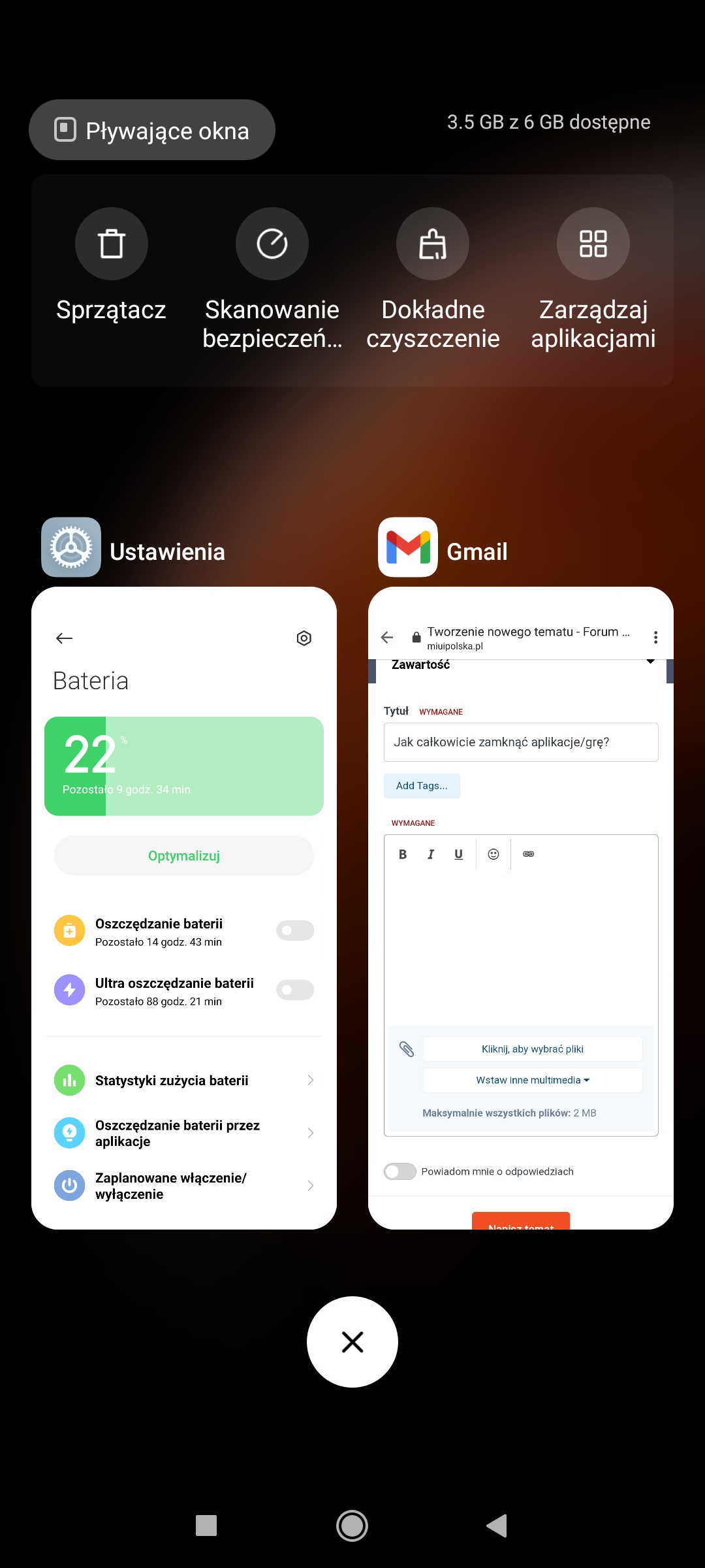

Informacja o aplikacji -->oszczędzanie energii i ...19ca88030583b41e51e12007b2d82ec3.jpg
Wysłane z mojego Redmi Note 8 Pro przy użyciu Tapatalka
Edit, sprawdź jeszcze czy nie jest zapięta w autostarcie.
