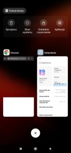

Maciejos82 Opublikowano 7 Stycznia 2021 Autor Opublikowano 7 Stycznia 2021 (edytowane) Dnia 7.01.2021 o 23:03, FromWP napisał: Xiaomitool to chyba nie jest oficjalny program Xiaomi. Xiaomi Flash Tool (MiFlash) tak. A jakim cudem? Nie wiem, wystarczy że masz złe, albo niepoprawnie zainstalowane sterowniki, jakieś konflikty portów com, nieodpowiedni rom, lub źle rozpakowany, umieszczony w jakimś katalogu ze spacją w ścieżce dostępu. Problemy z portami USB (z 3.0 bywały), albo kiepski kabel USB. Przyczyn może być wiele. Zgoda na odblokowanie zadziałała (chyba), skoro wgrywałeś. któreś z tych musiało zawinić, rom pobierałem zgodny sprawdzałem sumy kontrolne i się zgadzały fon podpinany pod wejście usb 2.0 w każdym razie na przyszłość lepiej lecieć mi flash toolem. Piszę znowu, przyszła mi na ota aktualizacja do wersji 12.0.6.0 według google jest to stabilna wersja beta i po instalacji aktualizacji mam 2 problemy. 1 problem jest z apką radia jak ustawie obojętnie jaką stacje bez zapisywania jej to po kilku minutach radio samoczynnie resetuje się do 87.5Mhz i muszę znów ustawiać stacje i tak w kółko. 2 problem mniejszy ale jak naciskam na dole po lewej kwadracik czyli podgląd aplikacji to jedna z nich obojętnie, która nie wyświetla mi czasami podglądu apki, przesyłam fotkę o co mi chodzi ?. I teraz pytanie czy cofnąć się do poprzedniej wersji romu 12.0.5.0 stabilna wersja wgrać na czysto mi flashem czy czekać na stabilną wersję 12.0.6.0 gdyż wersji beta nie da się zainstalować przez fastboot jest tylko recorvery do pobrania ?. Ktoś coś Ktoś poradzi Edytowane 26 Stycznia 2021 przez Maciejos82

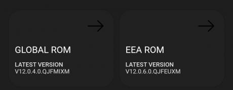

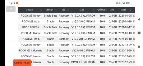

FromWP Opublikowano 26 Stycznia 2021 Opublikowano 26 Stycznia 2021 30 minut temu, Maciejos82 napisał: to jest wersja stabilna beta Normalna stable, żadna beta. Nie wiem skąd masz takie info ze to beta.
Maciejos82 Opublikowano 26 Stycznia 2021 Autor Opublikowano 26 Stycznia 2021 Stąd załączam fotkę, to wgram recorvery tylko nie mogę znaleźć w pocophone opcji pobranie zipa pod trzema kropkami nie widzę opcji wybierz paczkę ZIP
FromWP Opublikowano 26 Stycznia 2021 Opublikowano 26 Stycznia 2021 23 minuty temu, Maciejos82 napisał: nie widzę opcji wybierz paczkę ZIP Kliknij kilka (chyba 10x) w logo wersji Miui w aktualizacjach to się pojawią zaawansowane opcje i możliwość wyboru lokalnej paczki. A to info jest stare. Każda "niby" beta tam opisana zmienia status na stable o ile nie wycofają i nie ma za dużo zgłoszeń o błędach.
