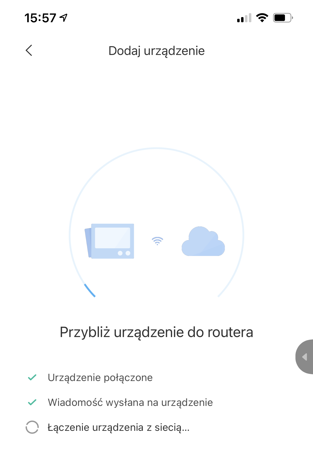

Witam,
Mam problem z nawilżaczem Xiaomi. Dotychczas działał spoko. Sam nawilżacz jest w wersji Chińskiej, ale po sparowaniu z hackowaną aplikacją MiHome dało się go bez problemu dodać do europejskiego serwera. Z racji że potrzebowałem latem go uruchamiać, ale nie chciałem stracić jego opcji bramki BT (mam podłączone czujniki wilgotności/temp.) pozostawiłem go włączonego do pracy przez całe lato. Jedynie nie zakładałem go na ta dolną część ze zbiornikiem.
Obecnie z racji rozpoczęcia sezonu grzewczego chciałem znowu wrócić do urządzenia. Nalałem wody, założyłem górną pokrywę na zbiornik, i nawilżacz zaczął działać. Jednak kiedy wchodzę w aplikacji w to urządzenie wyświetla mi się powiadomienie, że Sprzęt nie jest chwilowo obsługiwany przez podany przeze mnie region.

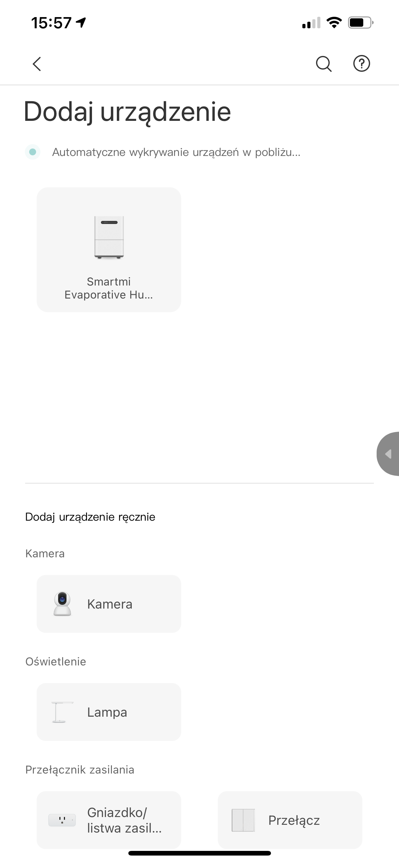

Usunąłem więc urządzenie, dodałem ponownie (cały czas na Polskim serwerze). Ładnie go wykryło, dodało do aplikacji ale jak chcę cokolwiek zmienić to pojawia się to co na załączonym zdjęciu. Zainstalowałem najnowszą wersję aplikacji Mi Home, Bez zmian. Usunąłem urządzenie i przelogowałem się na region Chiński. Nawilżacz bez problemu wykryty i dodany do aplikacji, ale jak chce wejść w urządzenie to znowu ten sam komunikat o czasowym nieobsługiwaniu.
Czy spotkał się już ktos z podobnym problemem?
Edytowane przez lukaszberlinski
