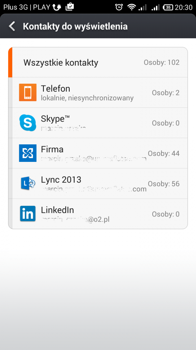

ZduneX25 Opublikowano 20 Kwietnia 2015 Udostępnij Opublikowano 20 Kwietnia 2015 Ustawienia > Telefon > Wyświetlanie kontaktów > Lista kontaktów, co tu masz? Odnośnik do komentarza Udostępnij na innych stronach Więcej opcji udostępniania...
cinneek Opublikowano 20 Kwietnia 2015 Autor Udostępnij Opublikowano 20 Kwietnia 2015 Ustawienia > Telefon > Wyświetlanie kontaktów > Lista kontaktów, co tu masz? Chyba dobry trop bo nie mam tutaj googla. Mam np. linkedin, skype, służbową pocztę ale na liście ma konta google. Jak je dodać? Odnośnik do komentarza Udostępnij na innych stronach Więcej opcji udostępniania...

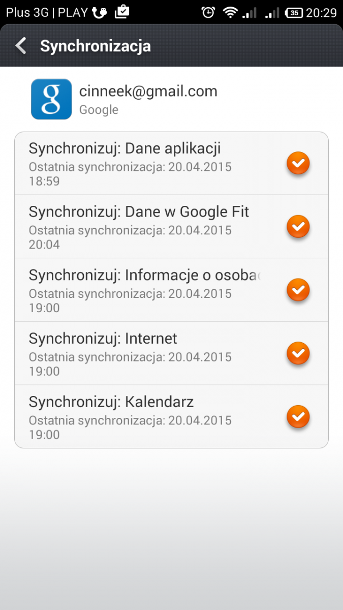

ZduneX25 Opublikowano 20 Kwietnia 2015 Udostępnij Opublikowano 20 Kwietnia 2015 Zobacz czy przypadkiem synchronizacja kontaktów w google się nie odznaczyła. Odnośnik do komentarza Udostępnij na innych stronach Więcej opcji udostępniania...
cinneek Opublikowano 20 Kwietnia 2015 Autor Udostępnij Opublikowano 20 Kwietnia 2015 Zobacz czy przypadkiem synchronizacja kontaktów w google się nie odznaczyła. No to teraz narobiłem bigosu. Usunąłem konto google tak aby je na nowo "zainstalować". I co się stało? Znikły z telefonu wszystkie kontakty, które były wcześniej utworzone na tym koncie. Dodam że do tej pory były widoczne ale nie było możliwości tworzenia nowych. Sytuacja mocno nieciekawa bo wyczyściło mi prawie całą listę. Co do opcji zaznaczenia synchronizacji kontaktów to też takiej opcji nie mam (screenshoty). Jakieś propozycje? Odnośnik do komentarza Udostępnij na innych stronach Więcej opcji udostępniania...

kitsune Opublikowano 21 Maja 2015 Udostępnij Opublikowano 21 Maja 2015 Ustawienia / System / Aplikacje Szukaj "Synchronizacja kontaktów Google" Ja miałem wyłączone (było na końcu listy), prawdopodobnie przez aplikację Waze którą instalowałem niedawno. Trzeba wejść, włączyć, będą tam również "Zarządzanie uprawnieniami" więc ustawić "Zaufana aplikacja" i "Uprawnienia autostartu" - wszystko powinno być na zielono. Potem Ustawienia / Konta / Google i ponowna synchronizacja ręczna. Jeden problem, że kontakty utworzone jako "lokalnie telefon, bez synchronizacji" trzeba albo skasować i stworzyć ponownie, albo zrobić kopię, przesłać na gmail i tam zaimportować. Odnośnik do komentarza Udostępnij na innych stronach Więcej opcji udostępniania...
