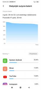

Witam, mam problem ponieważ niedawno kupiłem ten model redmi, cały czas większość baterii zzera mi Android, nie wiem czym to jest spowodowane i czy powinien być oddany na gwarancje dodaje screena.
Ile ekran włączony? Jakie opcje? Co działa? Dużo aspektów ma wpływ na zużycie. Za mało %, za krótki czas pomiaru i za duża panika
Android to ogół różnych procesów. Nawet synchronizacja FB/messengera/innych takich przechodzi obecnie przez proces "android". Używaj telefonu normalnie, nie patrz na statystykę co pół godziny.

Nadal nie podajesz istotnych informacji. Nawet zasugerowałem w swoim poście co wpływa na baterie.
Pokazany czas pracy to tylko możliwy scenariusz. Zgas ekran i odstaw to te 40 osiągnie i to jest ten czas. Używasz to gwałtownie spada. Ta sugestia nijak ma się do realiów - w większości.

LTE robi swoje. YT aktywny, insta tam widać. Pewnie synchro konta, sklepiku i FB w tle. Telefon nawet leżąc zgaszony zużywa od 1-2(zdrowy)% na godzinę. Przy gorszym zasięgu(te paseczki to takie symboliczne są tak na prawdę)to i więcej.
4h działania *1% + ekran strzelam z 30 minut to około 5 procent (zależy od jasnosci) itd. to daje minimum, zaznaczam minimum 9% normalnego spadku baterii. Póki co  nie ma tu nic niepokojącego.

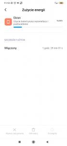

Podaj tylko czas pracy ekranu. Dotknij "ekran" pod wykresem baterii.
Oczywiście to spekulacje, bo jak słuchasz muzyki przez YT w tle(albo coś) to nawet przy zgaszonym ekranie będzie leciała bateria.

1.5h ekranu! 12% baterii i ty chcesz na gwarancję oddawać? Litości. Wszystko ok. Ten czas "pozostało" jest o kant rozbić. Nowy telefon, widac. Niby się uczy dopiero szacować ile będzie działał, z czasem na pewno pokaże mniej ale i tak nie zwracaj na to uwagi (w żadnym telefonie). To takie bardzo szerokie mniej-wiecej. Masz bdb wynik.
Ciesz się telefonem.
