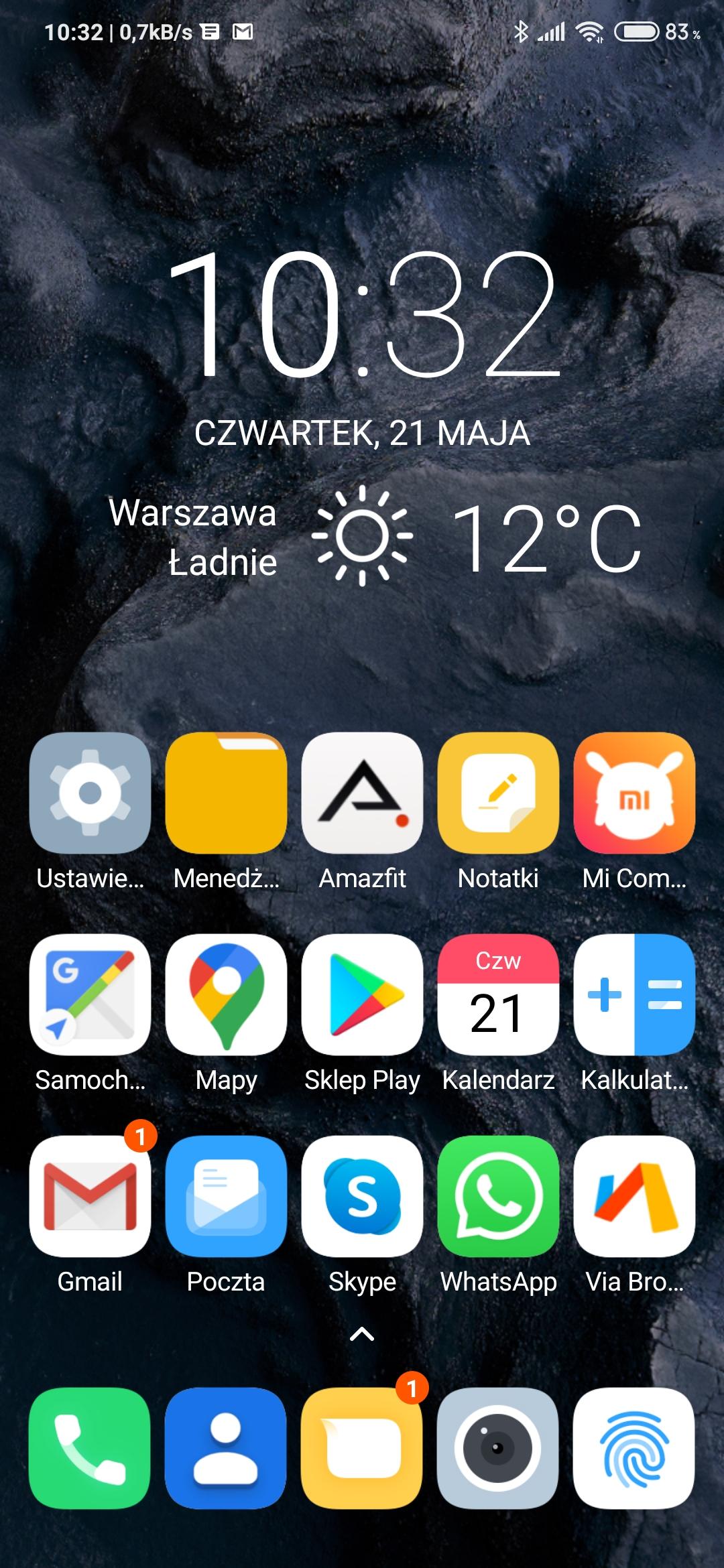

Szukałem już wszędzie i nie mogę znaleźć dlaczego nie udaje mi się włączyć powiadomień na ikonkach.
Tak jak widać mam sporo powiadomień, i pomimo wielu zmian nie mogę otrzymać efektu gdzie widzę na głównych ikonkach liczby powiadomień ( jak to mogę włączyć ? )

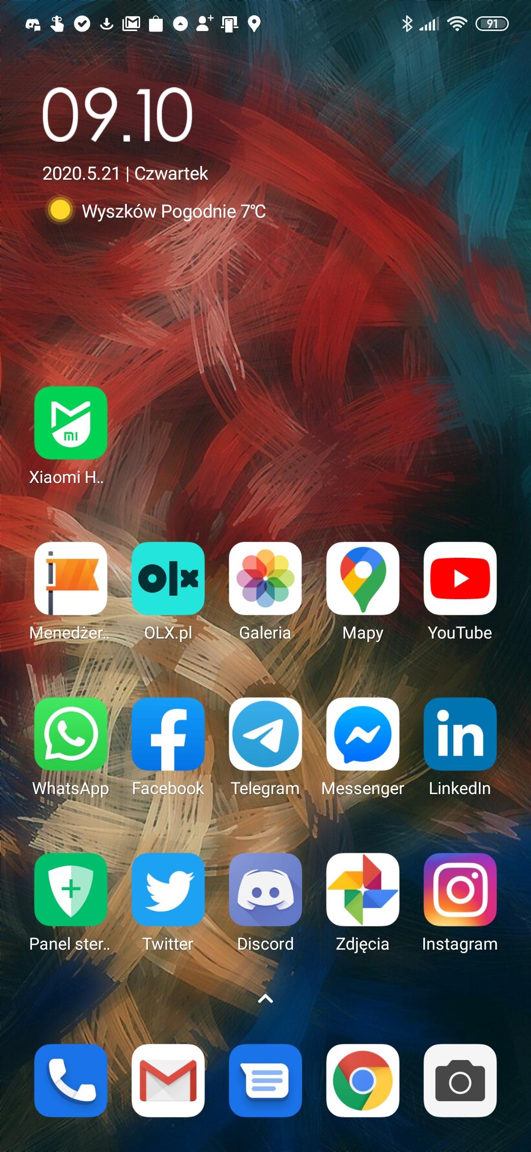

Albo, przytrzymujesz ikonę aplikacji, informacje, powiadomienia, pokazuj liczniki przy ikonach aplikacji.

10 minut temu, krabi_one napisał:
Własnie mi to niestety nie działa :(

Może nie działać z niektórymi motywami, lub ikonami z innych motywów. Na klasycznym powinno. Mam ustawiony klasyczny z ikonami z motywu White room i działa. Dodatkowo niektóre ikony z White room są animowane. Są też zamienniki ikon telefonu, kontaktów i wiadomości od  Googla.
Screenshot_2020-05-21-10-32-44-865_com_miui_home.thumb.jpg.a5195abcdec5944885eae427243a9289.jpg
