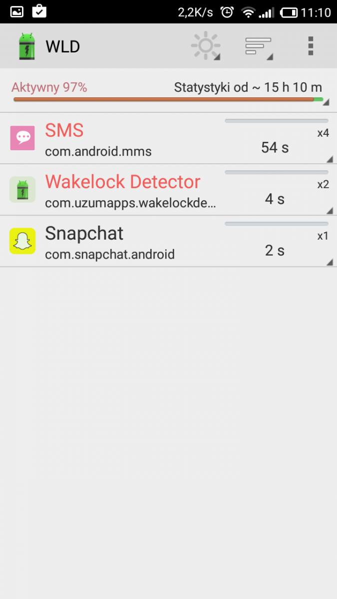

mazurek1500 Opublikowano 4 Kwietnia 2015 Udostępnij Opublikowano 4 Kwietnia 2015 Cześć, Mam problem z moim Redmi 1S., a dokładnie z żywotnością bateria która jest bardzo krótka... Czytał aby ściągnąć wakelock dotcora i zobaczyć czy telefon przechodzi w deep sleep czy nie i co go wybudza. Pobrałem tą aplikację jednak nie potrafię zinterpretować wyników. Pomożecie i co zrobić z tymi prądożerczymi aplikacjami? Odnośnik do komentarza Udostępnij na innych stronach Więcej opcji udostępniania...
Numb Opublikowano 4 Kwietnia 2015 Udostępnij Opublikowano 4 Kwietnia 2015 Facebook, synchronizacja Xiaomi i o dziwo pogoda, one wybudzają często i na dosyć długo. Messenger często, choć na krótko. Niestety, fb beznadziejnie zrobił te apki i nie robi nic w kierunku ich ulepszenia. Odnośnik do komentarza Udostępnij na innych stronach Więcej opcji udostępniania...
Marvinka Opublikowano 4 Kwietnia 2015 Udostępnij Opublikowano 4 Kwietnia 2015 Cześć, Mam problem z moim Redmi 1S., a dokładnie z żywotnością bateria która jest bardzo krótka... Czytał aby ściągnąć wakelock dotcora i zobaczyć czy telefon przechodzi w deep sleep czy nie i co go wybudza. Pobrałem tą aplikację jednak nie potrafię zinterpretować wyników. Pomożecie i co zrobić z tymi prądożerczymi aplikacjami? Był kiedyś taki wątek, w którym poruszaliśmy podobną kwestię... http://miuipolska.pl/forum/topic/4770-problem-z-baterią/?p=48761 Natomiast tak pokrótce: patrz na te liczby poprzedzone "x"em. One ci mówią która aplikacja ile razy wybudziła ci telefonek ze słodkiego spanka. Jesli się to czesto zdarzało, mógłbyś rozważyć albo wyłączenie jej, albo automatyczne usypianie przez NP Greenify, albo ograniczenie jej dostepu do różnych funkcji, albo przynajmniej zmianę interwałów czasu, kiedy ona robi swoje cuda. Np u ciebie Synchronizacja z Chumrą, Facebook i ten inny Messenger wybudzają ci fonek. Czy to potrzebne? Sam zdecyduj. Odnośnik do komentarza Udostępnij na innych stronach Więcej opcji udostępniania...

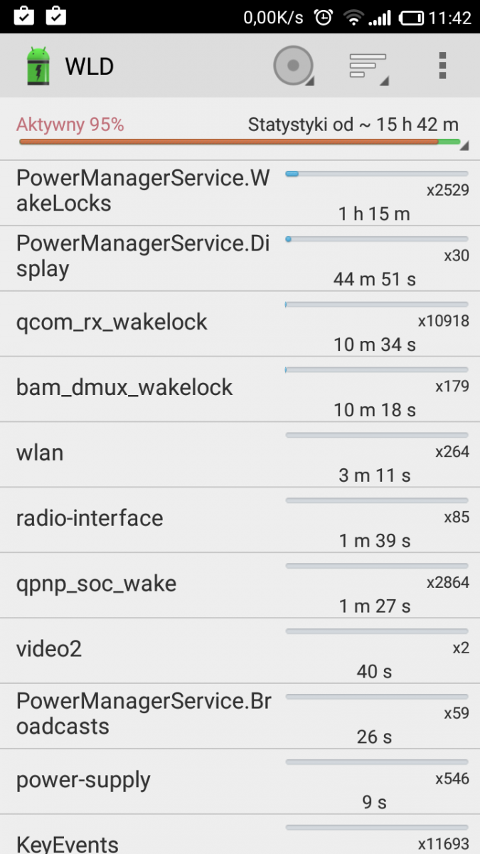

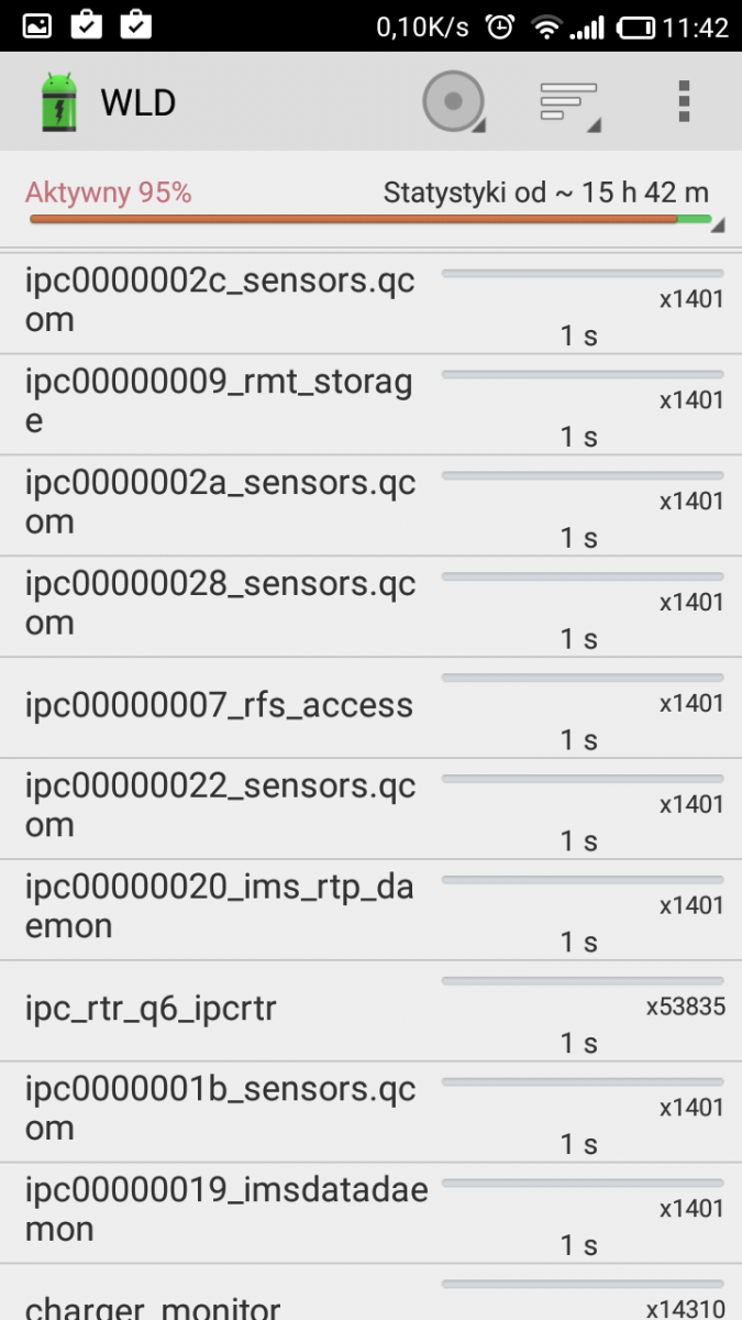

mazurek1500 Opublikowano 4 Kwietnia 2015 Autor Udostępnij Opublikowano 4 Kwietnia 2015 Dzięki co z tym fantem zrobić? Jeszcze jedna kwestia czy dobrze rozumiem że telefon w 97% jest aktywnby a tylko w 3% w deep sleep? Dlaczego? Dorzucam jeszcze screeny Karnela. Odnośnik do komentarza Udostępnij na innych stronach Więcej opcji udostępniania...
Marvinka Opublikowano 4 Kwietnia 2015 Udostępnij Opublikowano 4 Kwietnia 2015 Dzięki co z tym fantem zrobić? Możesz: - Zainstalować Greenify https://play.google.com/store/apps/details?id=com.oasisfeng.greenify Wtedy jak klikniesz aplikację w WAKELOCKU to będziesz miał dostepną opcję "Greenify". Klikając ją, sprawisz, że wejdzie ona na listę "ubić gdy zostanie zgaszony ekran". Oznacza to zero działania w tle, zero wybudzania. Również - zero komunikatów, że ktoś cię dodał na listeprzyjaciół, czy wiadomosci itp, itd. - Jeśli aplikacja na to zezwala, możesz powyłączać jej funkcje synchronizacji w tle i wywoływać je ręcznie kiedy ci to będzie pasowało. - Poszukać alternatywy, która nie będzie zawracała ci pupska. Z tego co masz na liście to chyba nie bardzo coś znajdziesz. Do FB powinna być chyba jakaś lżejsza aplikacja ale Marvinka nie używa tego cholerstwa, więc nie chce ściemniać. - Odinstalować ją w cholerę. Hiehiehie. Krótko: to jest kwestia ustalenia twoich priorytetów. Jeśli zalezy ci bardzo na tym, żeby byc na bieżąco z ludźmi, dostawać powiadomienia od nich, to dużo nie podziałasz. Jeśli natomiast wolisz mieć dłużej działającą baterię, wydajniejszy telefonek, wówczas do dzieła tygrysie! 1 Odnośnik do komentarza Udostępnij na innych stronach Więcej opcji udostępniania...

Ari93 Opublikowano 4 Kwietnia 2015 Udostępnij Opublikowano 4 Kwietnia 2015 Ale to nie jest wina facebooka... ani niczego co widać na screenie. Apki ze screena były aktywne może 30min a gdzie pozostałe 14h? Mi na MI2 po pewnym czasie procek przestał się usypiać i pomagał restart. Ja bym obstawiał jakiś błąd systemowy... zrestartuj telefon i po resecie zacznij obserwować wake lock detector czy się usypia czy nie. Jeśli nie to chyba szkoda czasu na kombinowanie, lepiej zrobić kopie wszystkiego i full wipe. Odnośnik do komentarza Udostępnij na innych stronach Więcej opcji udostępniania...
