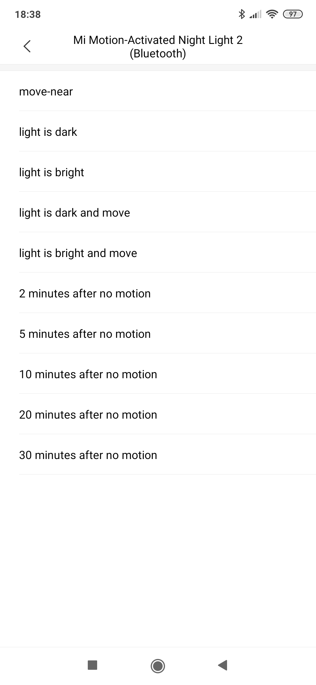

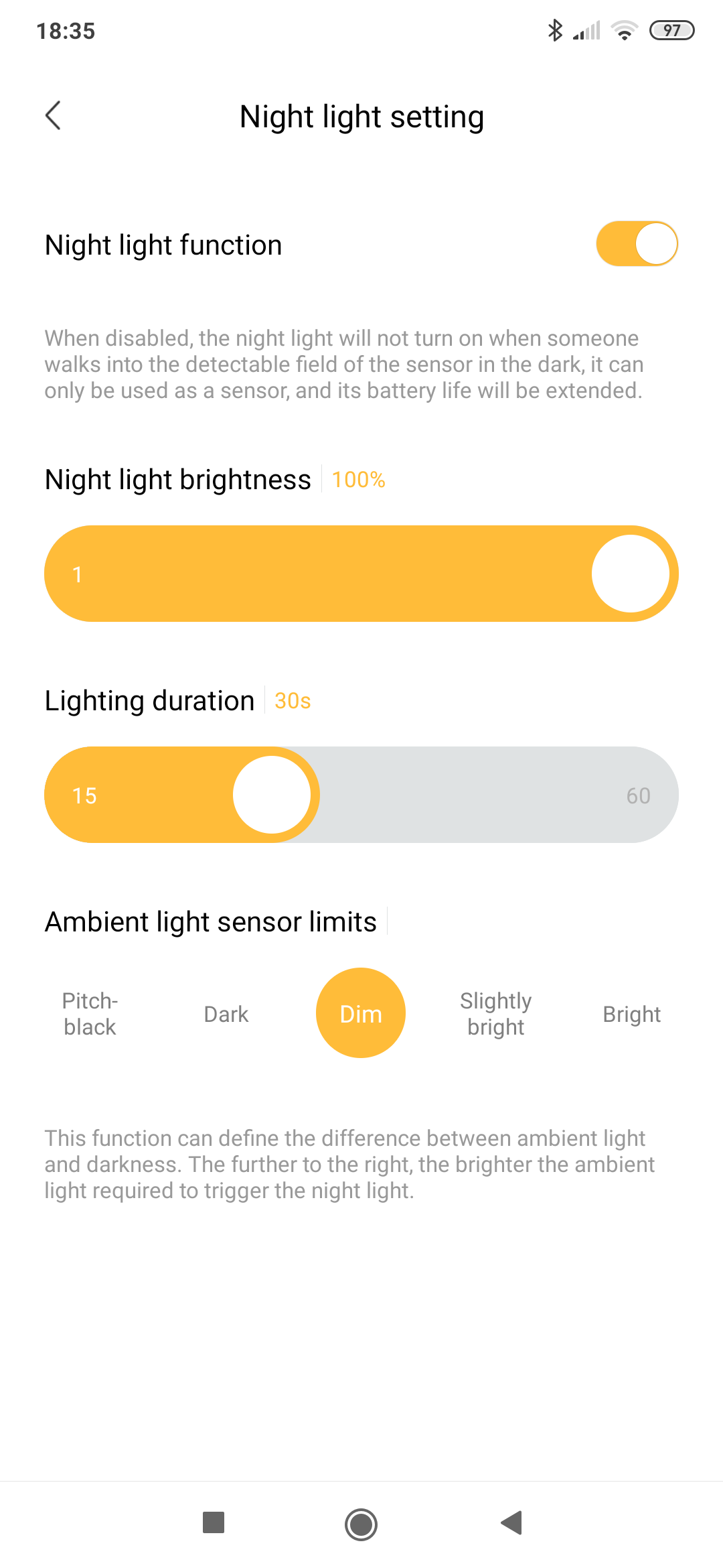

rezmus Posted May 5, 2020 Share Posted May 5, 2020 bramka ble jest wymagana tylko do automatyzacji. po pierwsze upewnij sie, ze masz wersje bluetooth, bo taka sama lampka jest sprzedawana bez. wloz baterie i wlacz bluetooth w telefonie, mi home sam powinien wykryc to urzadzenie w poblizu. jak nie wykryje to poszukaj na liscie mi motion night lamp 2 bluetooth i dodaj. jesli nie polaczy to reset lampki przez szybkie przesuniecie suwaka 3x w ciagu 2s. region oczywiscie chiny, chyba ze z modem mi home. lampka daje mozliwosc ustawienia przez bluetooth takich parametrow jak jasnosc, czas swiecenia po ustaniu ruchu, czy poziom swiatla przy ktorym wlacza sie lampka (5 opcji). mozna tez wylaczyc calkowicie lampke i uzywac tylko jako sensor ruchu. u mnie za bramke ble robi nowy hub mi zigbee/ble/mesh i tam sceny ble sa lokalne. wykrywanie ruchu dziala bardzo fajnie i scena wykonuje sie w ciagu 1s. Link to comment Share on other sites More sharing options...

rezmus Posted May 12, 2020 Share Posted May 12, 2020 jak widac na screenach u mnie dziala. najnowszy mod + aktywny bluetooth + reset lampki (3x szybkie przelaczenie suwaka w ciagu max 2s). jak nie zadziala sprawdz na innym fonie. Link to comment Share on other sites More sharing options...
