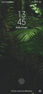

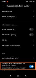

szyn366 Opublikowano 6 Maja 2020 Autor Opublikowano 6 Maja 2020 16 godzin temu, Tomek_Tcz napisał: Tą opcję masz włączona? Emocje mam włączoną niestety nie rozwiązuje to mojego problemu. Gdy ekran odblokowywania jest podświetlony czytnik działa bardzo dobrze , gdy ekran jest ciemny i widoczny jest tylko skaner linii to czytnik nie reaguje.

frrancuz Opublikowano 31 Maja 2020 Opublikowano 31 Maja 2020 (edytowane) Zaktualizuj AoD. To na apkmirror powinno chyba pasować. I masz rację, na czarnym ekranie czytnik powinien działać. https://www.apkmirror.com/apk/xiaomi-inc/always-on-mode/always-on-mode-release-2-0-477-05261956-release/miui-always-on-display-release-2-0-477-05261956-android-apk-download/ Opcja która pokazuje @Tomek_Tcz ustawia samoistne/stałe świecenie się odcisku. Powinno działać bez tego, po dotknięciu miejsca gdzie jest czytnik telefon powinien "podświetlić" sam to miejsce. Jeżeli nie robi tego coś jest nie tak. U mnie pomogło wgranie właśnie nowszego AoD(co prawda inny tel, ale miui to miui), i nie tylko mi. Edytowane 31 Maja 2020 przez frrancuz
