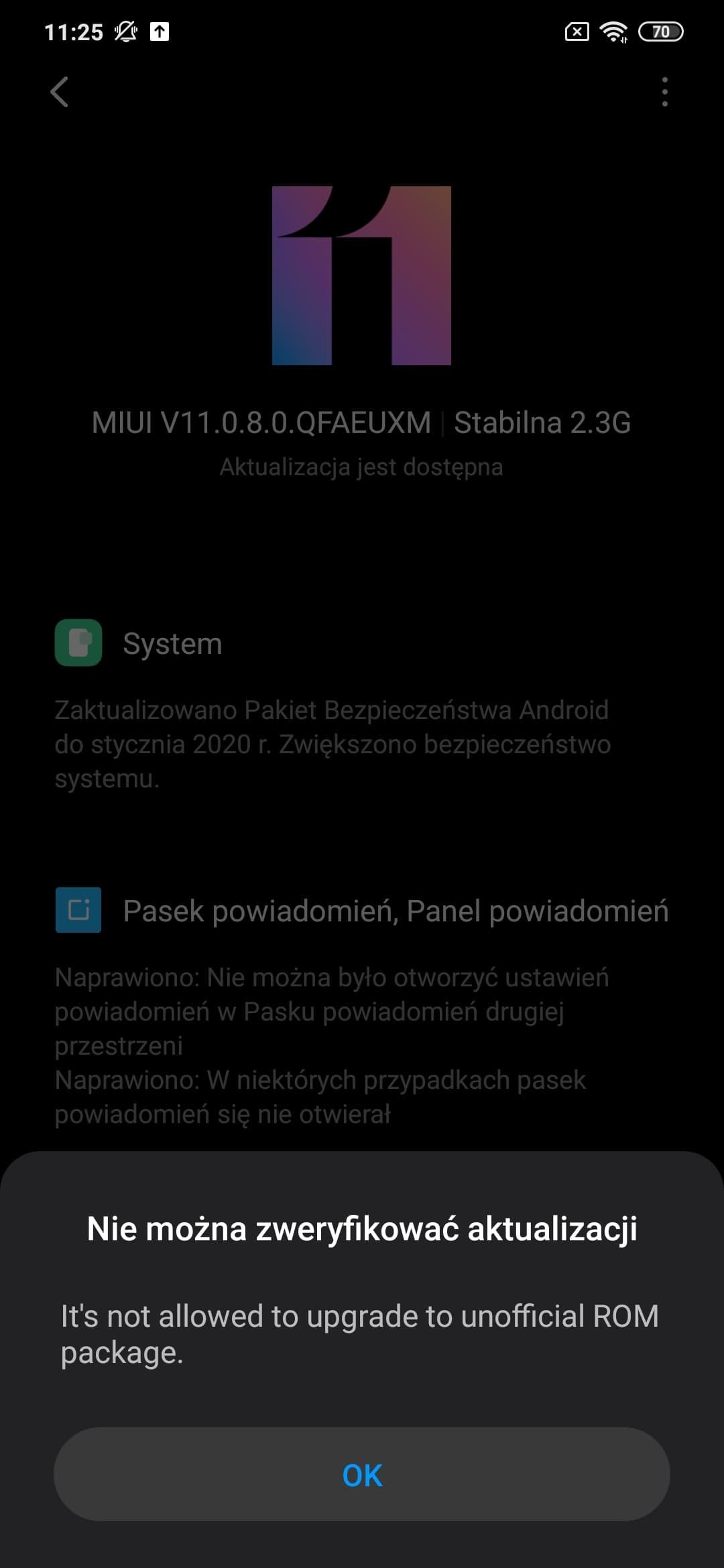

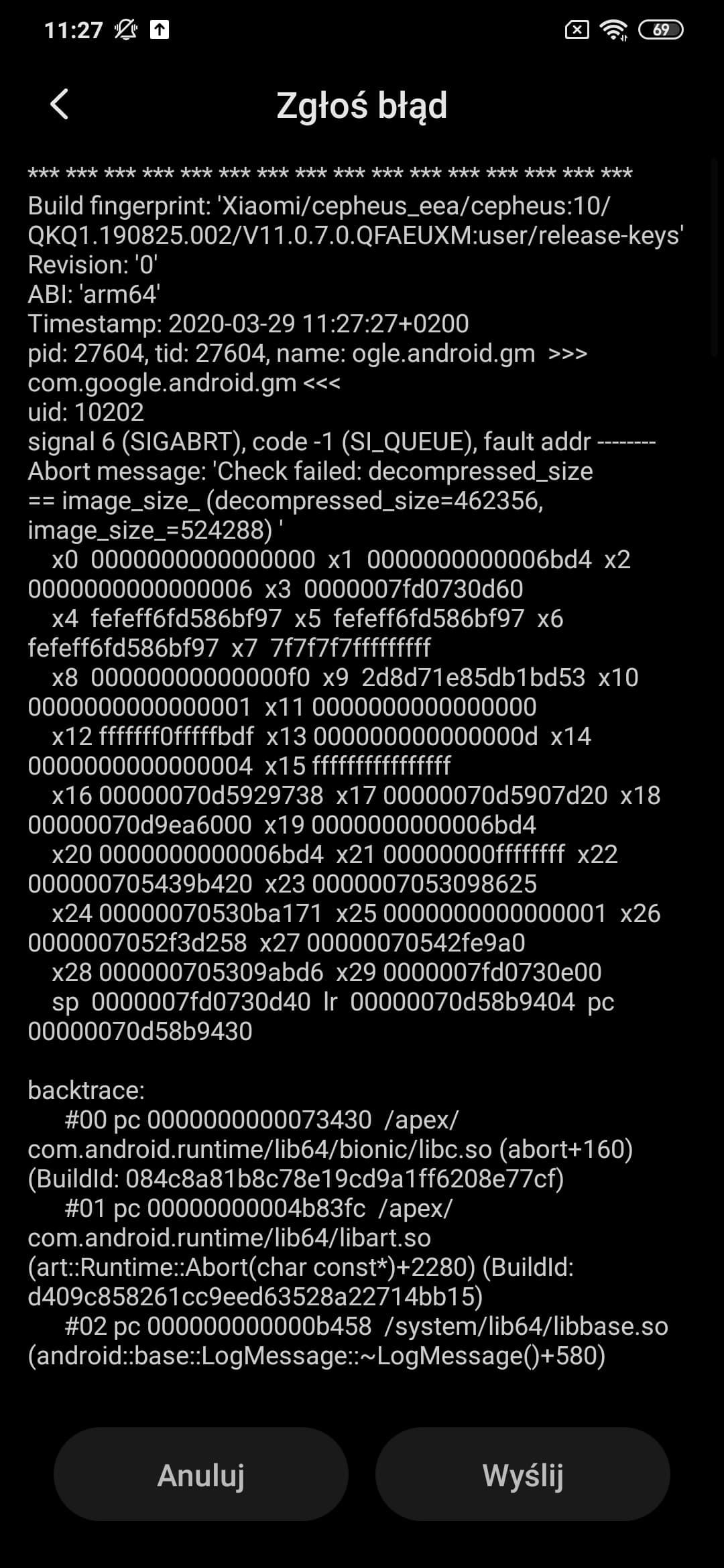

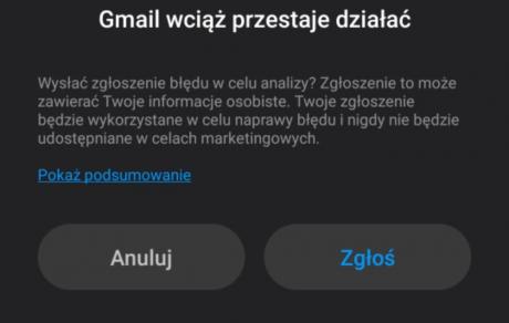

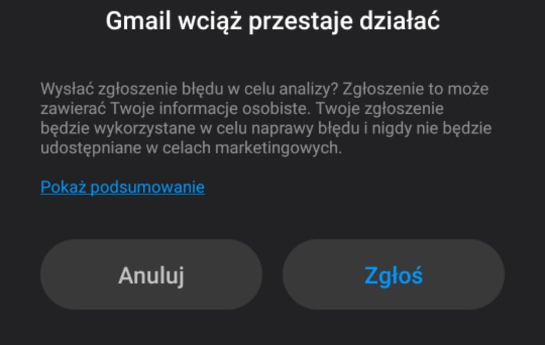

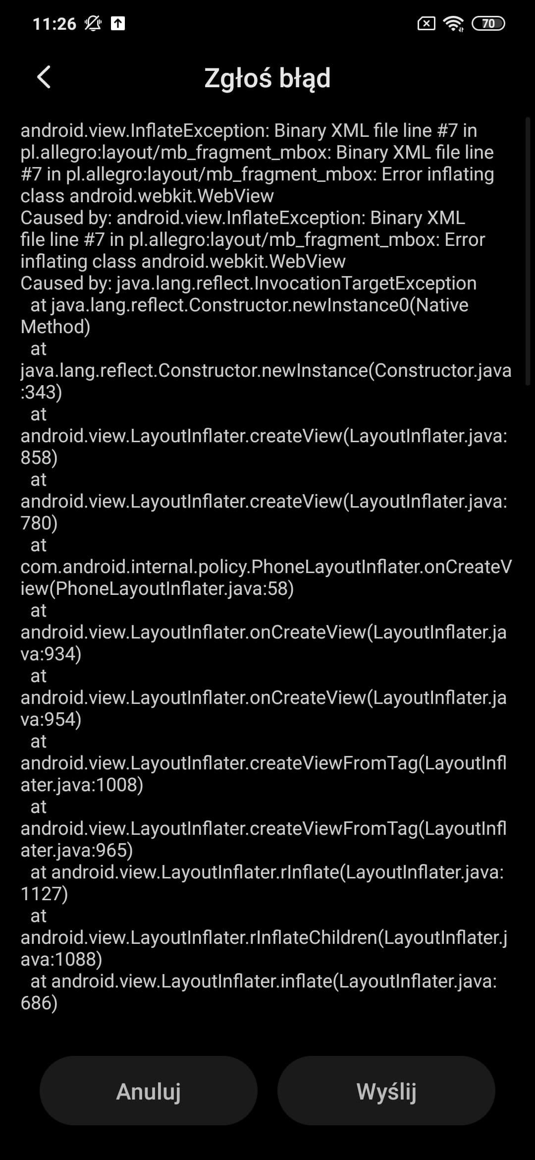

Ostatnimi czasy z moim Xiaomi Mi 9 zaczęły dziać się problemy albowiem zaczęły mi się same restartować aplikacje z informacją " *Aplikacja* wciąż przestaje działać". Dzieje się tak z systemowymi aplikacjami, pobranymi przeze mnie, nawet z aplikacją "Ustawienia" co jest już mega dziwne. W dodatku telefon wiele razy samoistnie sam się ponownie uruchamia, tyle że wygląda to jakby uruchomił się ponownie w sekundę i jest gotowy do działania, albo wyskakuje na ekranie logo MI i mogę tak czekać godzinami aż uruchomi się ponownie. Próbowałem już wielu sposobów. Zrobiłem format danych i dalej to samo, zrobiłem Wipe all data i wciąż problem nie znikł. Przy czym posiadam wersję MIUI 11.0.7.0 (QFAEUXM) i mógłbym zaktualizować urządzenie do MIUI 11.0.8.0 (QFAEUXM) jednak przy pobieraniu wyskakuje błąd, że nie można było zweryfikować aktualizacji i trzeba pobrać ponownie, jak już się pobierze i zacznie aktualizować to przed załadowaniem jednego procenta restartuje się i też mogę czekać godzinami na logu MI, jeszcze jest wariant w którym wyskakiwało, że nie można było otworzyć pliku ZIP. Próbowałem zaktualizować przez systemową aplikacje, potem przez Mi pc suite i tak samo ręcznie wrzucałem aktualizacje pobraną z głównej strony miui ale wciąż nie mogę go zaktualizować. Nie potrafię sobie już z tym problemem poradzić a jest to dosyć irytujące bo nie da się praktycznie korzystać z urządzenia, dlatego też prosiłbym o jakąś radę jak sobie z tym poradzić. Oczywiście chciałbym zaznaczyć, że zależy mi by nie utracić gwarancji na urządzeniu, gdyż posiadam go dopiero kilka miesięcy.
W załączniku przesyłam niektóre z błędów jakie wyskakują.

Przypadek z włożoną kartą SIM to również problem o którym zapomniałem wspomnieć, albowiem jak resetuje się ten telefon to czasem wywala właśnie kartę SIM. Mimo to nieważne czy była wsadzona czy nie to wciąż czasami nie przechodziło weryfikacji, a jak przeszło i zaczęło instalować to wywalało podczas instalacji przed ukończeniem 1%.
