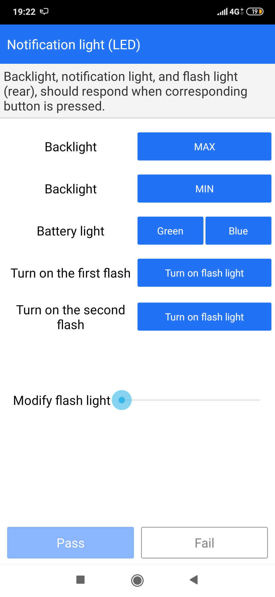

kiwi83 Posted March 3, 2020 Author Share Posted March 3, 2020 Co najmniej jedną część przycisku działa - bez problemu robię screeny. Nie działa też dioda powiadomień, świeci tylko przy ładowaniu telefonu. Chyba że miga tak słabo, że nie dostrzegam... Link to comment Share on other sites More sharing options...
FromWP Posted March 3, 2020 Share Posted March 3, 2020 13 minut temu, kiwi83 napisał: Co najmniej jedną część przycisku działa - bez problemu robię screeny. Uruchom diagnostykę i sprawdź czy działają przyciski i inne rzeczy. Ustawienia, O telefonie, Wszystkie parametry i 4 razy klikasz w Wersję jądra. Link to comment Share on other sites More sharing options...
kiwi83 Posted March 4, 2020 Author Share Posted March 4, 2020 (edited) 20 godzin temu, FromWP napisał: Uruchom diagnostykę i sprawdź czy działają przyciski i inne rzeczy. Ustawienia, O telefonie, Wszystkie parametry i 4 razy klikasz w Wersję jądra. Sprawdziłam i test nie wykrywa przycisków. Jak to możliwe, że screeny robię bez problemu, a przycisk power normalnie wybudza telefon? I gdzie sprawdzę stan diody powiadomień? Edited March 4, 2020 by kiwi83 Aktualizacja Link to comment Share on other sites More sharing options...
