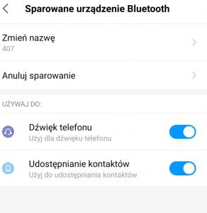

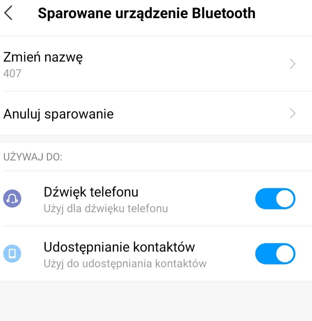

Cancer Opublikowano 29 Października 2020 Udostępnij Opublikowano 29 Października 2020 (edytowane) Podepnę się pod temat. Podłączę telefon kablem przez usb i wszystko pięknie dziala. Telefon, kontakty, rejestr rozmów, google map. Na kierownicy wybieram większość funkcji. Jak telefon sparuję przez Bluetooth, to już niestety. Mogę odbierać rozmowy przychodzące. Chcąc zadzwonić, muszę wybrać kontakt w telefonie lub najwyżej wpisać wybierany numer na ekranie dotykowym auta. Nie ma tych funkcji co po kablu. Ciekawe, bo stary samsung działa przez Bluetooth bez zarzutu. Czy xiaomi redmi note 8 pro czegoś brakuje w opcji Bluetooth? Edytowane 29 Października 2020 przez Cancer Odnośnik do komentarza Udostępnij na innych stronach Więcej opcji udostępniania...
Netoper Opublikowano 29 Października 2020 Udostępnij Opublikowano 29 Października 2020 Jak masz andka 10 to przez to może być problem, bo jakieś ograniczenia zrobili.Zainstaluj EasyConnection i zobacz czy to coś poprawi.Wysłane z mojego Redmi Note 8 Pro przy użyciu Tapatalka Odnośnik do komentarza Udostępnij na innych stronach Więcej opcji udostępniania...
