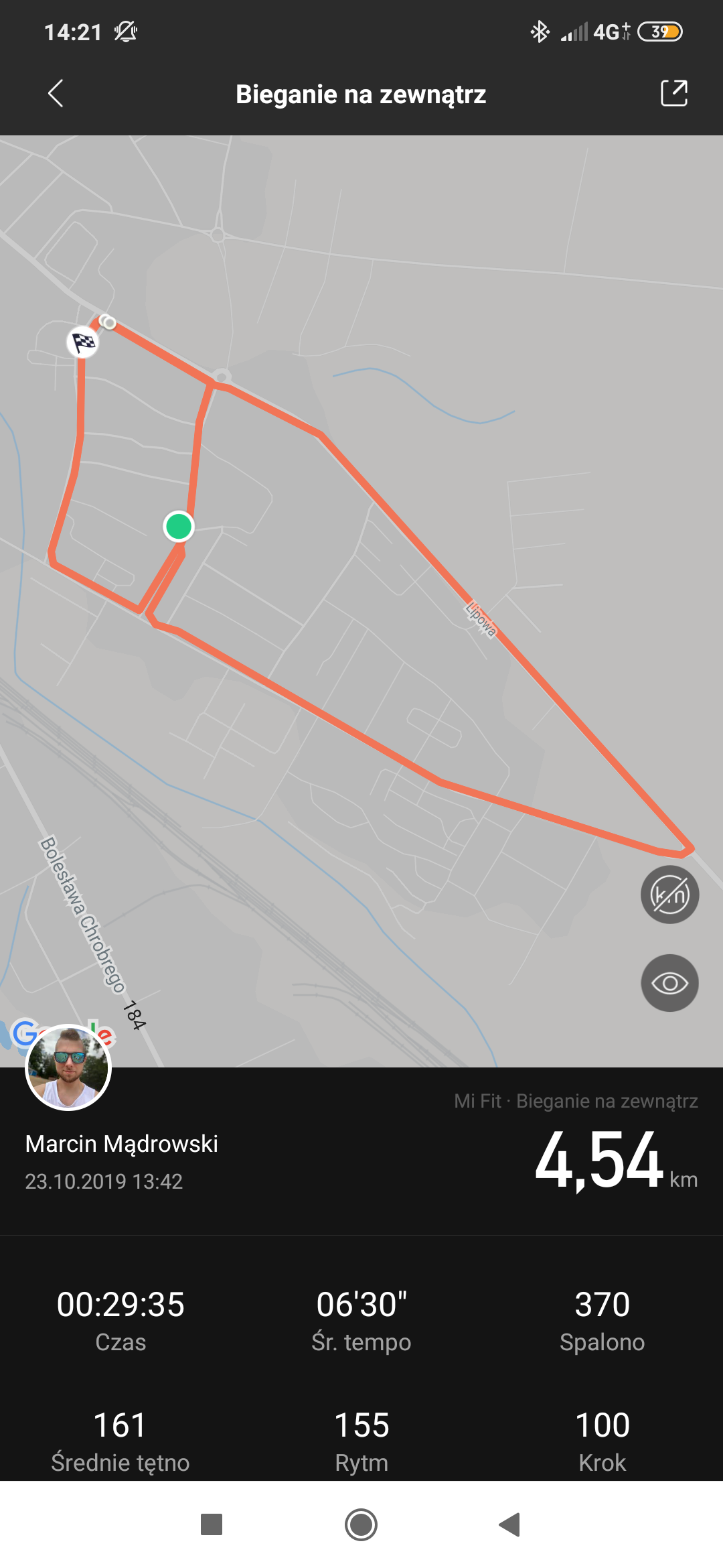

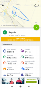

Witam posiadam problem ze swoim mibandem bądź mifitem. Podczas biegu mifit pokazuje o kilometr krótsza trasę niż w rzeczywistości przebiegłem ponadto start i meta są w tym samym miejscu a mifit pokazuje w dwóch innych! Jak temu zaradzić? Początkowo miałem ustawiona lokalizację tylko przez internet pomyślałem że w tym może tkwić problem jednak zorientowałem się i pozwoliłem mifit lokalizować po gps. Uruchamiając trening pojawia się informacja iż lokalizacja odbywa się za pomocą GPS. Przez cały trening widnieje taki napis i ikona gps. Zamieszczam screeny z endomondo i mifita dokładnie ta sama trasa co prawda z innych dni jednak trasa dokładnie ta sama a mifit inaczej mierzy... Jakieś rady? :/ Telefon Xiaomi mi 9 jednak w nim bym nie szukał przyczyny gdyż endomondo pokazuje trasę ok. Trening do tej pory uruchamiałem przez opaskę. Jutro uruchomie przez aplikację i sprawdzę czy coś to zmieni.
