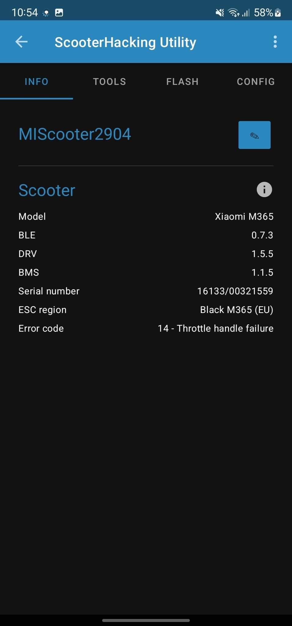

o0sheller0o Opublikowano 6 Czerwca 2022 Opublikowano 6 Czerwca 2022 33 minuty temu, Battery_Saver napisał: z tego co piszesz, to wystarczy wgrać odpowiednie softy i dla DRV i dla BLE i będzie ok. Jeśli nie można się połączyć z BLE, czyli, połączenie nie jest zestawione, to pozostaje flash po kablu, jak w poradniku w tym poście. Jeśli nie ma połączenia ani nie czujesz się na siłach flashować programatorem, to wymiana dashboardu rozwiąże problem, ale to jest dużo droższa opcja niż reflash. Do tego zostaje pytanie: co wgrał brat? Bo jeśli i BLE i DRV, to wymiana samego BLE może nie pomóc, bez reflashu ESC. Po podłączeniu hulajki jest takie coś. Może to coś Ci powie o tym, co wgrał.
Battery_Saver Opublikowano 6 Czerwca 2022 Autor Opublikowano 6 Czerwca 2022 czyli da się połączyć. Z tej samej aplikacji wgraj vanille dla Twojej wersji pojazdu i po sprawie
o0sheller0o Opublikowano 6 Czerwca 2022 Opublikowano 6 Czerwca 2022 19 minut temu, Battery_Saver napisał: czyli da się połączyć. Z tej samej aplikacji wgraj vanille dla Twojej wersji pojazdu i po sprawie Łączy się na kilkadziesiąt sekund i rozłącza, ale chętnie spróbowałbym wgrać. Jesteś w stanie mi jakoś wytłumaczyć czym jest vanille albo dać link do poradnika ? Z góry dziękuję

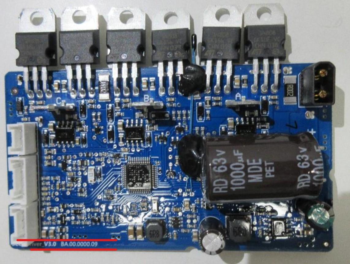

Battery_Saver Opublikowano 6 Czerwca 2022 Autor Opublikowano 6 Czerwca 2022 rozłącza sie, bo masz błąd 14 czyli problem z manetką. Ale taki błąd również jest gdy wgrasz soft na najnowszą wersję pcb kontrolera ESC konkretnie 3.1. Jeśli się tak stało, to obecnie sterownik jest uceglony i nie ma innej opcji jak wymiana sterownika. To jaki masz sterownik można sprawdzić na 100% tylko rozbierając hulajnogę. Sterownik jest w podeście obok baterii a jego rewizja jest nadrukowana na pcb. Zanim cokolwiek zrobisz, musisz dokładnie wiedzieć: - jaki masz model pojazdu - sprawdź na naklejce na boku pojazdu (PRO, PRO-2 ?) - czy to pojazd nowy, czy używany kupiłeś - czy masz gwarancje - czy były robione jakieś mody - co i skąd było konkretnie wgrywane
o0sheller0o Opublikowano 6 Czerwca 2022 Opublikowano 6 Czerwca 2022 27 minut temu, Battery_Saver napisał: rozłącza sie, bo masz błąd 14 czyli problem z manetką. Ale taki błąd również jest gdy wgrasz soft na najnowszą wersję pcb kontrolera ESC konkretnie 3.1. Jeśli się tak stało, to obecnie sterownik jest uceglony i nie ma innej opcji jak wymiana sterownika. To jaki masz sterownik można sprawdzić na 100% tylko rozbierając hulajnogę. Sterownik jest w podeście obok baterii a jego rewizja jest nadrukowana na pcb. Zanim cokolwiek zrobisz, musisz dokładnie wiedzieć: - jaki masz model pojazdu - sprawdź na naklejce na boku pojazdu (PRO, PRO-2 ?) - czy to pojazd nowy, czy używany kupiłeś - czy masz gwarancje - czy były robione jakieś mody - co i skąd było konkretnie wgrywane Mam 2 sterowniki w domu, te koło baterii, jeden czysty, drugi ze złym softem
Battery_Saver Opublikowano 6 Czerwca 2022 Autor Opublikowano 6 Czerwca 2022 bez odpowiedzi na zadane pytania nie pomogę, bo zrobisz gorzej niż jest 1

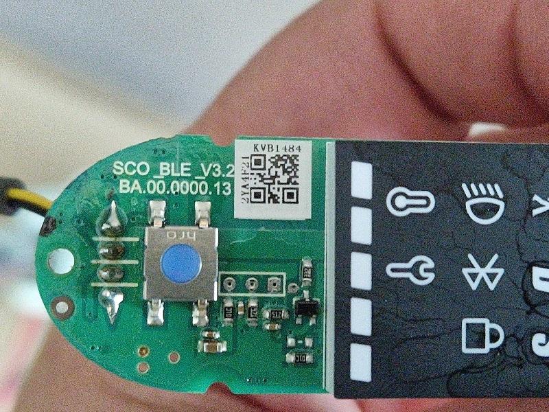

palibrzuch Opublikowano 30 Września 2024 Opublikowano 30 Września 2024 Witam. W punkcie 11 na screenie jest zaznaczony checksum. W opisie jest aby odznaczyć. Pogubiłem się.Proszę o info.Mam rewizje v3.0 i z tego co znalazłem to mam podłączyć 5V czy jak w opisie 3.3V?PozdrawiamEditNieistotne Zrobiłem na 3.3V i ptaszka tam nie ma. Nie mogę uwierzyć, że ludzie za to na olx chcą 230 zł skoro to max 20 min z rozebraniem hulajki a programator to 19 ziko. Masakra Wysłane z mojego MI 9 przy użyciu Tapatalka
